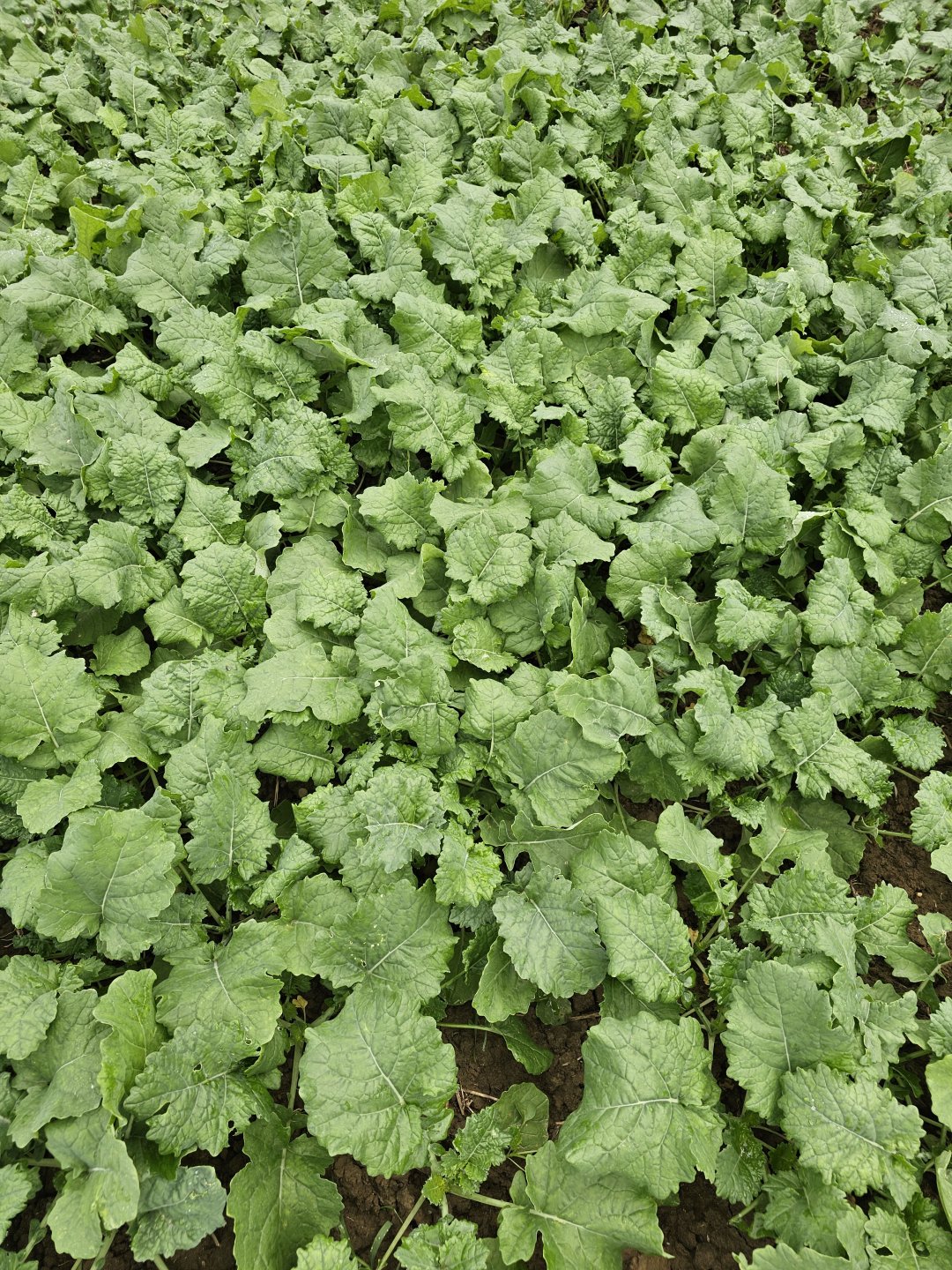

Chodzi o to że metkonazol już mam ,
Poszło nie dawno
ph adiuwant 0.2l na ha
0.33l/ha toprexu
0.25-0.30 metkonazolu czyli sirena
 5kg/ha siarczanu magnezu
0.2l leptosar czyli acetampipryd
+ 1.5l bor molibden algi z fortisu
200l/ha rośliny mokre
Rzepak jak niżej. Nie wszędzie taki bo jest też sporo małego co wyszedł nie dawno i średniego lub dużo dużo rzadszego... Myślicie że trzeba będzie drugi raz skracać? Za 3 tygodnie dopiero będę mógł.
Dobrze dobrałem środki? Poki co niema fito

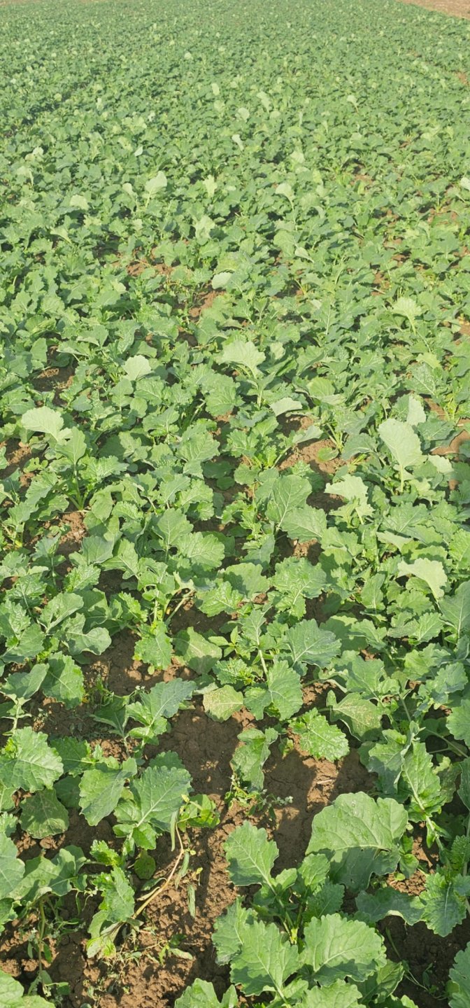

A co powiecie na regulacje+grzybówka (mepik 300sl w dawce 0.5l +difenokonazol 250ec 0.4l)tak mi podpowiada agronom.Chce tylko zaznaczyć że rzepak jest bardzo nie równy bo na glinie dopiero dwa ,trzy liście a na lżejszej ziemi 6-7 lisci.Chce żebym jeszcze za jednym przejazdem załatwił jednoliscienne i podał mikro i makro.Pierwszy raz zasiałem rzepak I sie zastanawiam co robić bo zdania są podzielone.Czy może zamiast mepiku dać tebu ?proszę o poradę

Za 3 tygodnie to go już mróz (niskie temperatury) skróci. 2 tygodnie to max po 1 skracaniu, aby jeszcze można było zrobić korektę. Jak po toprex+metkonazol to chyba już mały efekt widać. Trzeba poczekać tydzień od zabiegu, ocenić efekt i w ciągu max 10-14 dni (po pierwszym) robi się korektę (ja tak się staram robić w ostatnich latach). A wiem co mówię, bo stosowałem różne kombinacje. Najlepiej robić 1-skracanie na 4-liść, później po 7-10 dniach idzie poprawka z większym już naciskiem na fungicyd.

No zabieg poszedł 2 dni temu więc dopiero co. Myślę że będzie ok. Nic chyba lepiej nie mogłem zrobić.  Bardziej martwi mnie ta rzodkiew co powychodziła w nim. Oby trochę wymarzła. Jeśli byłoby wybitnie ciepło to za te 3 tyg jeszcze bym interweniował ale to zobaczymy. Ubezpieczyć i do wiosny

Tego małego przyhamuje (może i za bardzo), tego dużego już za bardzo nie skróci (choć coś tam może podziała).
Skracanie rzepaku to wbrew pozorom, nie jest prosta rzecz. Trzeba znać odmianę (wigor), przypilnować odpowiednio fazę (ilość liści), co jest bardzo trudne. Do tego jeszcze wiedzieć co dać i ile. Dasz toprex 0,3l na 4-liść jak nie podziała, za 2 tygodnie już tego zbytnio nie poprawisz.

Na 6-liść to się daje 1,0 Caryxu, nie zrobisz już tego, tak aby był dobry efekt (może być teraz co najwyżej średni). U mnie miejscami słabe wschody, teraz widzę tam rośliny co mają po 2-liście, zapewne część z nich załapała się na 2 dawkę skracania (zapewne w fazie liścieni). Do zimy może jeszcze zdążą trochę podrosnąć.

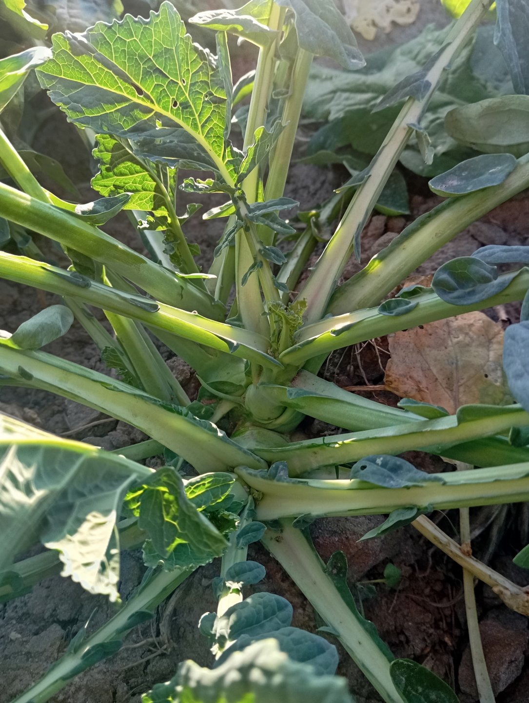

Te 2 wierzchołki to są z....1 rośliny?
Tu w zasadzie są 3 wierzchołki. Ale korzeń mają jeden. Co jakiś czas zdarza się coś takiego

0.2l leptosar czyli acetampipryd - ten środek to chyba raczej wiosną - patrz śmietka. Teraz to środki z grupy pyretroidów. Ja zamówiłem deltametrynę. Z obecnie dopuszczonych chyba nie ma już systemicznych.
Mam w tym roku bardzo duży problem z rzepakami. Bardzo słabo powschodzily ze względu na płytki siew i susze. Po ostatnich skromnych opadach coś się ruszyło i mam myślę że do końca tygodnia będzie miał 3-4 liście. Tym bardziej że dostał przed deszczem 150 kg saletry. Robię w nim jednoliścienne Bagira w dzielonych dawkach i robaka. Czy go regulować? Czy dać samo tebu np Ambrosio? I jak podejść do regulacji gdzie ma działce jest sporo rzepaku który ma 5 liści i sporo który ma dopiero 2 liście? Toprex?
Dlaczego tak późno robicie regulacje , 4 liść , niektóre początek 5 , po 0,6 caryx i tebukonazol i jest OK , póżniej grzybobójczo litr tebukonazolu i do wiosny święty spokój
