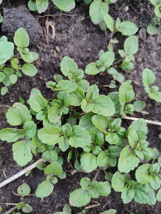

    • Przez maniek321
      Witam wszystkich. Mam pytanie co to jest za dziadostwo i czym to zwalczyć teraz ? Strasznie zżera mi rzepak...
