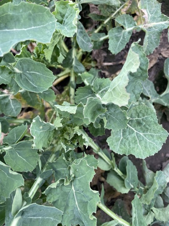

4 minuty temu, Aroo22 napisał:

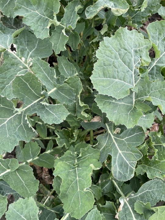

Chowacz Galasowek. Żerująca larwa osłabia roślinę. Większa podatność na choroby i przemarznięcia.
Powiem szczerze takiego bombka nigdy nie widziałem ale jak tak mówisz to człowiek się czegoś nauczy

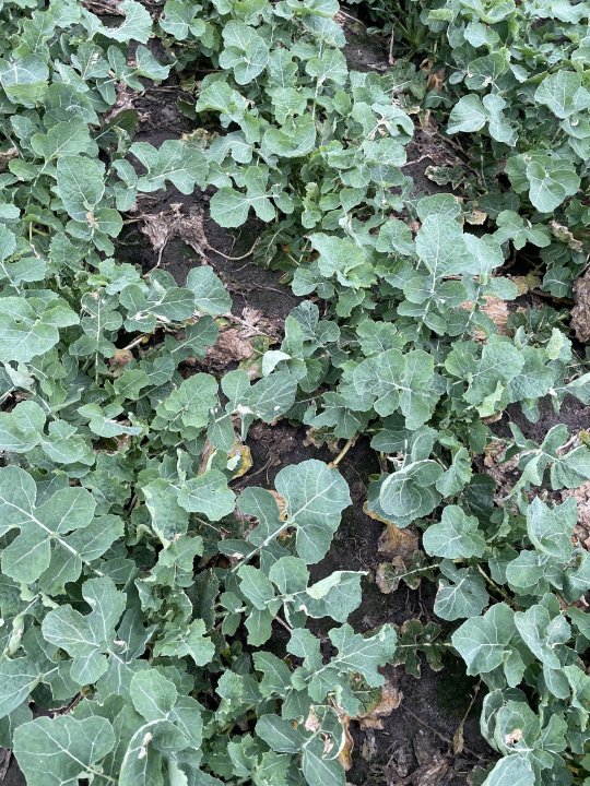

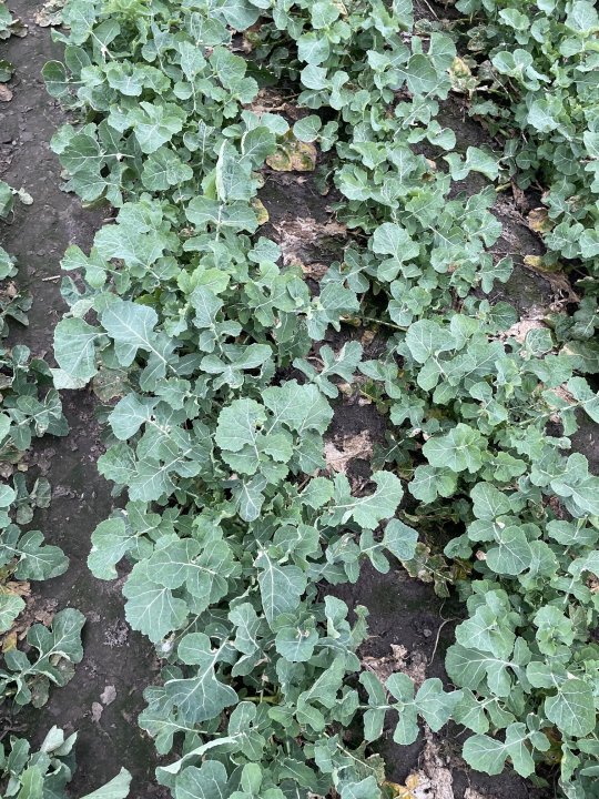

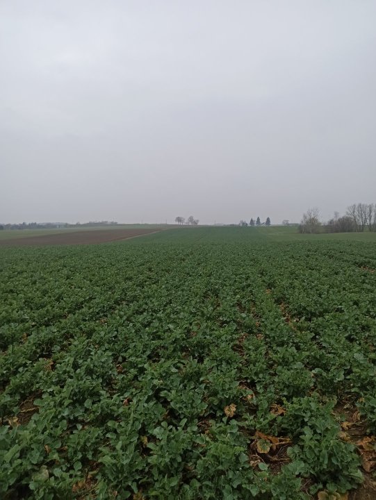

U mnie w ndz tak wyglądał rzepak. Już po regulacji toprex max dawka + 0.6 tebu. Robak dwa razy robiony

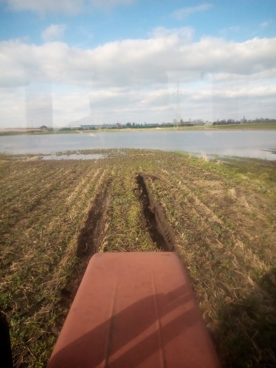

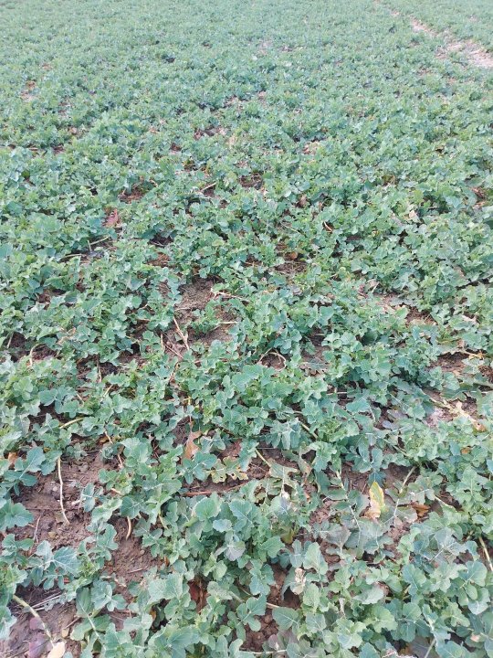

Wczoraj dosiewałem N na wymokach ale chyba z tego nic nie będzie bo tam rzepak w ogóle rosnąć nie chce.
A ja bym tak nie gwarantował że sprawdzone,robiłeś kontrolę na polu czy aby na pewno nic się nie stało?
