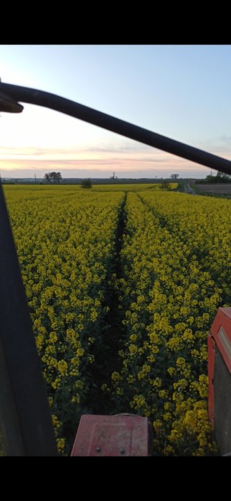

Poleciałem dziś na opadanie protio 200 g + 140 g azoksy do tego Mavrik. Czekałem i czekałem na kuriera tydzień bo miał przywieź boskalid a w sklepie okolicznym nie mieli. Jestem zdania z zabieg lepiej wykonać wcześniej niż za późno bo skuteczność spada.

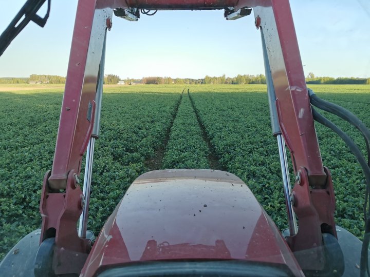

Idąc z duchem czasu, jak każdy pryszcze to i ja pojechałem.
A kiedy on zakwitnie, o czasie czyli za 2-3 tygodnie?

Co do rzepaku to już zaczynają ludzie  na płatka pryskać. Rzepak w tych wyjątkowych warunkach jest niski jak na poziom rozwoju.

U mnie też kwitnie na całego. Miałem robić płatka gdzieś po niedzieli ale po niedzieli zimno.
Jak się uda dziś trawę nasienną skończyć to trzeba będzie w rzepak jechać jutro z płatkiem.
