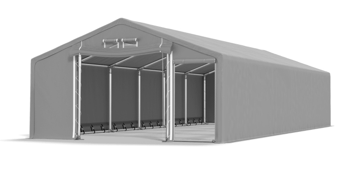

W pracy podobną mamy to. ie polecam na warsztat. W lato jest bardzo gorąco jeśli nie masz otwartych drzwi na przelot. Z kolei w zimę w nocy wychładza się do temperatury na zewnątrz i do obiadu potrafi być zimniej niż na zewnątrz. Na warsztat to moim zdaniem jedynie coś ocieplanego, żeby mieć komfort pracy.
Zależy jaki kupisz, pewnie jak będzie droższy i dobrze zamontowany to będzie ok.
U mnie w pracy też taki był do przechowywania mebli, ale pewnego razu śnieg i wiatr go pokonał
5 godzin temu, Niedzwiedz24 napisał:
mariusz4321 a jak z wytrzymałością tego ?
Wytrzymałość z tego co zauważyłem bardzo słaba w okolicy stała podobna  podobna w firmie transportowej nie wytrzymała długo przyszedł wiatr i ja podarł .Moim zdaniem lepiej dołożyć i kupić konstrukcje i płyta warstwowa
22 minuty temu, plati napisał:
Ciężko powiedzieć że to dołozenie.
Za halę trzeba liczyć bez pozwoleń średnio 1500zl za m2.
Tanio już było
Ja kupiłem konstrukcje  8 x 20 w   czerwcu na słomę  i płaciłem  13.500 tys  konstrukcja ocynkowana więc w twoim przypadku pokryć i obłożyć płyta warstwową i będzie na lata
Zastanawiałem się też żeby kupić garaż blaszany i żeby go posadzić na bloczkach betonowych wyłożonych wokół żeby stał wyżej i wszedł ciągnik na wysokości co myślicie o tym ?
