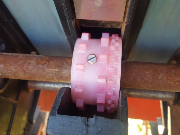

Mój tata kupił w cenie złomu siewnik. Nie miał żadnej tabliczki znamionowej, był cały pomalowany na zielono, ale oczywiście bez problemu udało się ustalić, że to Isaria 6050 o szerokości 2,25 m. Poprzedni właściciel nie potrafił go odpowiednio ustawić, myślał że jest zepsuty i chciał go wywieźć na złom. Po drobnych naprawach i odpowiednim ustawieniu okazuje się że zboża siewnik sieje idealnie równo. To co wychodzi w próbie kręconej, to jest na polu.
W siewniku są rolki tak jak na załączonym zdjęciu (zdjęcie z Internetu): podwójne, do wysiewu zbóż i drobnych nasion.
Moje pytanie brzmi: jak ustawić ten siewnik do wysiewu drobnych nasion? Czy trzeba te rolki w jakiś sposób przestawić? Jak ustawić zapadki?
Te rolki co masz, to luzujesz wkręt, wybijasz kołeczek delikatnie za pomocą klucza imbusowego tak, aby większa część kółka obracała sie swobodnie na wałku a wystający trzpień blokował kółko względem obudowy aparatu (większa część kółka ma być luźno na wałku ale kołeczek ma blokować możliwość jej obrotu zaczepiając o bok obudowy) i wtedy śrubokrętem blokujesz śrubkę tak, aby trzpień się nie przesuwał lewo prawo
Zacznij próbę kręconą od L6-L7  i jedź w górę lub w dół, niestety, nie ma norm w tabeli dla rzepaku dla tego typu kółek

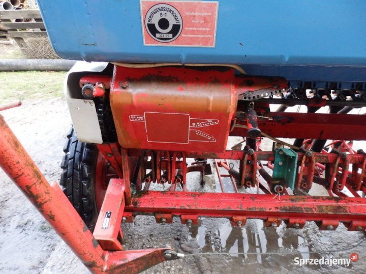

      Witam kupiłem ostatnio używany siewnik Isaria 6050 2,5m. Potrzebuję instrukcji obsługi. Nie mam żadnych oznaczeń. Proszę o pomoc.
