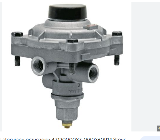

Witam,
czy miałby ktoś schemat/ budowę zaworu sterującego przyczepy? Podrzucam zdjęcie zaworu, Szukam 2 dzień po Internecie nigdzie nie mogę znaleźć są same schematy podłączenia, a ja potrzebuję budowę, gdyż mój obecny nie działa poprawnie i zastanawiam się czy ktoś już nie grzebał i źle nie złożył. Z góry dzięki.
hej, dzięki za odpowiedz, ale mi raczej chodziło o rozebrany zawór sterujący a nie schemat podłączenia, bo ten akurat znam :) ale dziękuję za chęci :)
Dnia 23.02.2024 o 17:56, ma123 napisał:
Rozbierałem ten zawór kiedyś co chcesz konkretnie wiedzieć
Przepraszam ze dopiero odpisuje ale wylogowalo mnie z forum i nie widziałem ze ktoś zareagował, interesuje mnie jak po koleji jest zbudowany zawór bo wydaje mi się ze mój został zle poskładany i nie daje powietrza na wyjście na ucho. Jak go rozbierałem to od góry idąc jest sprężyna później zabezpieczenie na sworzniu mały kielich membrana i duża tarcza i wydaje mi się ze coś z kolejnością nie gra.
I właśnie po tym obrazie który wrzucił @peugeot za który mu bardzo dziękuje, wyglądała ze jest sprężyna duży kielich mały i dopiero membrana.
