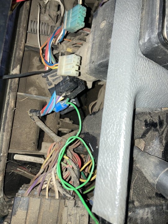

      Potrzebuje informacji gdzie są bezpieczniki w massey Ferguson 590 z opisem. Problem z prądem brak kontrolek, nie można zapalić akumulator rozładowany
