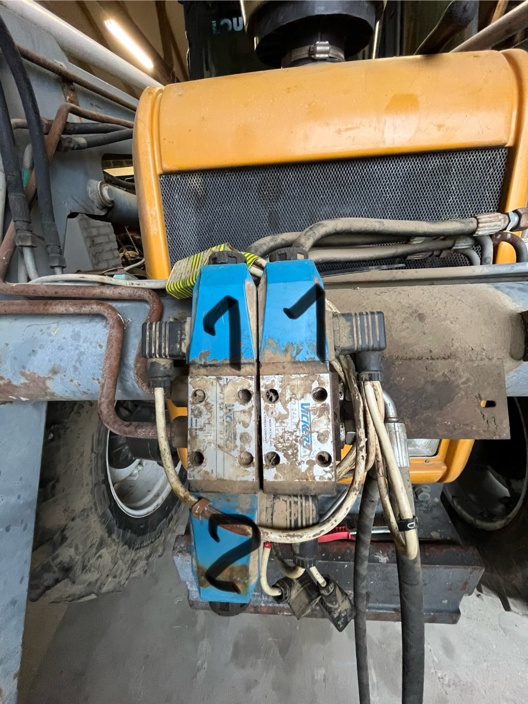

Mam taki ładowacz. Chciałem podpiąć krokodyla ale coś jest nie tak. Ulistnić na 4 guziki. Ale najpierw pytanie czy to podpięcie jest wszystko okej i po co są te 2 kostki. 3 kostki są podpięte a 2 są luźno.
powinieneś sprawdzić która kostka odpowiada za którą funkcję do tego który zawór obsługuje którą linię hydrauliczną -powinieneś mieć 1 blokadę poziomowania łyżki  2 szybki wysyp 3 dodatkowe złącze np krokodyl a możesz mieć wiązkę  uniwersalną która jest przystosowana do więcej funkcji
1 przycisk mam od pochyły łyżki, drugi tak jak mówisz od szybkiego wysypu.  Jeszcze mam dodatkowo 2 przyciski dlatego chce założyć krokodyla do obornika i tutaj zaczyna się problem. Bo jak joystickiem się bawię to siłownik od krokodyla się rusza. Ale jak zacznę podnosić tura to krokodyl albo opada albo się podnosi.

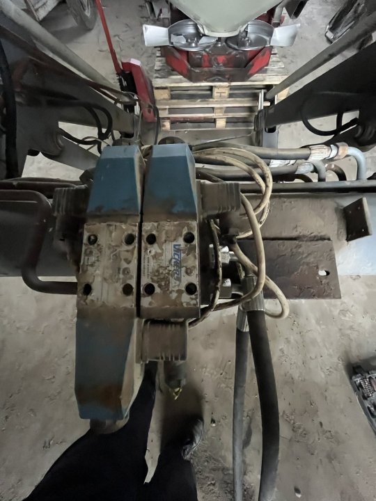

Czyli podłączenie powiedzmy jest dobrze ? Teraz sprawdzić czy cewki  podają prad ? Co do linie hydrauliczną krokodyla ona jak się można przyjrzeć jest pod spodem tego rozdzielacza całego. W prawo są węże już do krokodyla a po lewe metalowe przewody idą do rozdzielacza
Witam,

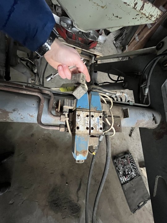

sprawdzilem elektrozawory które chodzą i cewki. Napisałem które guziki są przypisane któremu zaworowi. Znalazłem przewód do 3 guzika ale jak odpinam przewód od przycisku 1 to wszystko głupieje i jak robie przechyl łyżki to podnosi sie krokodyl.
