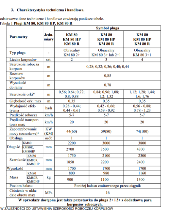

Witam. Chciałbym kupić polski pług obrotowy na zabezpieczeniu zrywalnym  który pług będzie lepszy do 90 koni Belarus 952 :
Akpil Mix Due 3+1 czy Agro masz POL3+1. oba w podobnej cenie .Jak oceniacie pługi tych firm chodzi mi o opinie użytkowników, awaryjność itd.
Czy lepiej kupić 3 skibowy km 80 lub PO
Z góry dzięki za odpowiedz
W mojej ocenie trzeba sugerować się szerokością roboczą - 3x44 to takie minimum oraz kształtem odkładnic - I  tu pozostaje Akpil KM80 lub Agromasz POL3. Oczywiście plusem byłaby możliwość zwiększenia szerokości roboczej na 3x50 czy zwiększony rozstaw korpusów na 95 lub 100 ( cm ).
Do 90 koni kup Km180 w wersji 3 skibowej, duży prześwit, wytrzymała obrotnica ... Rozstaw korpusów 95, pod ramą 82cm, tego praktycznie nie da się zapchać ... Do ciagnika 100KM mam Akpila KM180, rozstawiony na 3x48, idealnie to na moich glebach się zgrywa. Zabezpieczenie mam zrywalne, a że trochę kamieni jest, to jazda szybsza niż 7,5km/h nie ma sensu, chyba że masz drugą osobę do wymieniania śrub xD

Ja również polecam akpil km180....u mnie w wersji hydraulicznej case 115 koni 4 cylindry chodzil z 3+ bo 3+1 nie dlpodniosl.....teraz do MF 7s 155 jest akurak 3+1
Ale tu kolega mówi o jakiś najlżejszych wersjach 3+1, proponowany przez niego Mix Due 3+1 waży 900kg, KM180 3+ na kołku 1150kg, a KM180 3+ hydro to już będzie ponad 1200kg, do tego na NON-STOP masz odsunięte słupice względem wersji na kołku, czyli odsuwasz ciężar od ciągnika... I to waga bez kroi, przedpłużka, sam goły pług ... A w takim rusku kroje na ostatniej skibie które będą w sumie ważyły z 50-60kg zrobią różnicę, nie mówiąc już o jakiś przedpłużkach ;)

No to dobrze zaproponowałem bo mam kvernelanda 3 vario i waży 930kg z przedpluzkami na resorze oczywiście.
Mam kiepski internet. Ciągnik mam na monobloku na próbę kuhna 3+1 podczepiłem coś ponad 1100 kg podnoszenie obrót bez problemu ale ten model jest krótki przy skręcie się unosi gubiąc przyczepność więc za ciężki być nie może. Budżet do 40 000 najlepiej .
