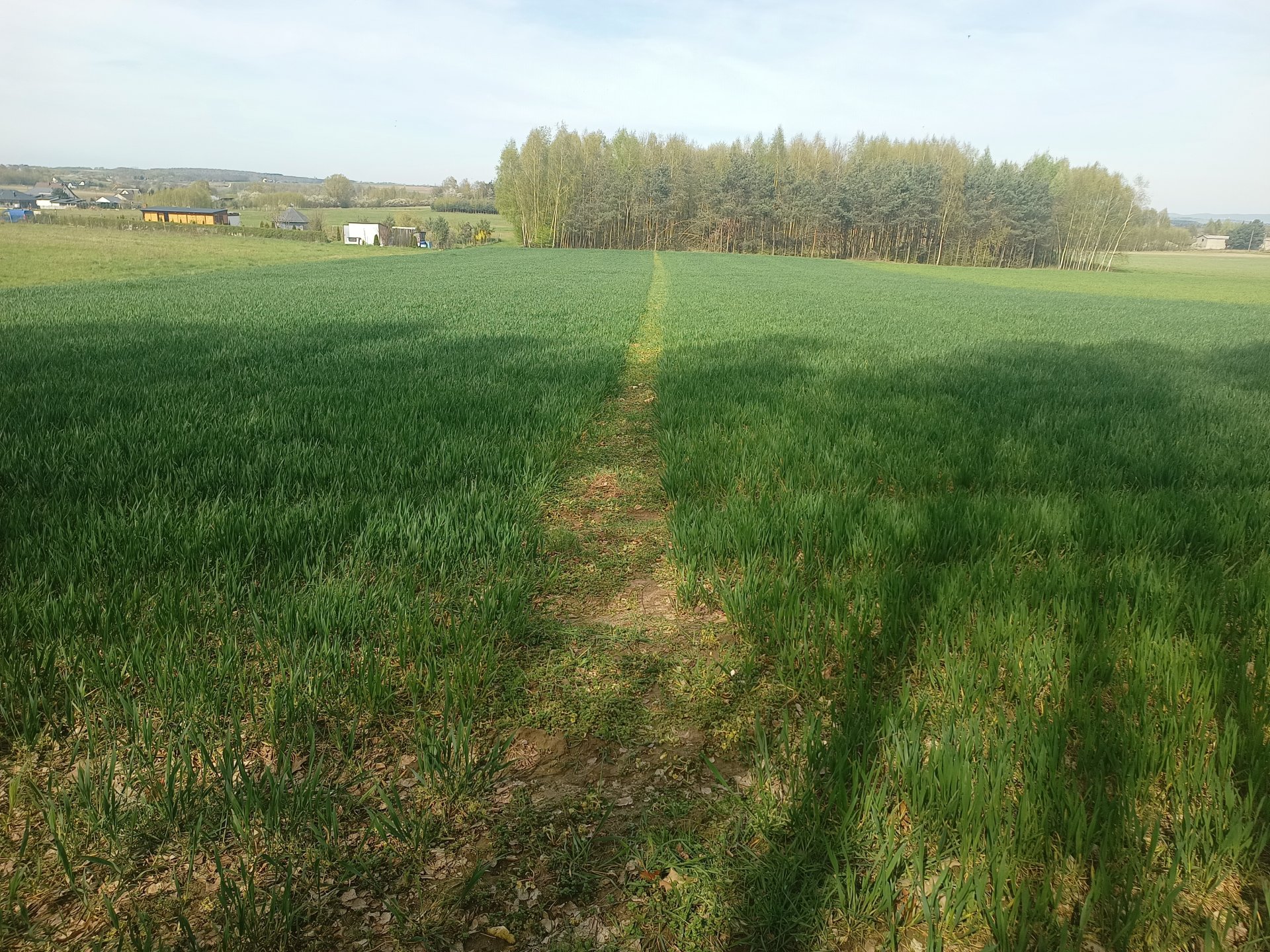

Witam , mam pytanie z racji ze mam ciężki wjazd na pole z nawożeniem .... co byście dali na takiego szybkiego kopa dla pszenicy ozimej .... myślę o moczniku - bo szybko działa albo też o jakiejś saletrze . Potem oprysk na chwasta axial komplett pak - podobno najlepszy . No i jeszcze trzeba by pomyśleć o jakimś oprysku na grzyby możecie jakiś polecić - myślę o wirtuozie . Proszę o zrozumienie ale pierwszy raz zasiałem pszenicę ozimą :) Nie dużo ale zasiałem :)
2 minuty temu, Paweł332211 napisał:
Ja na oprysk od grzyba stosowałem Turbo pak o byłem zadowolony z efektu, ponieważ byłem w stanie zejść do dwóch zabiegów grzybowych w sezonie z trzech
A taki oprysk na grzyba - żeby zrobić jeden oprysk i starczy to da radę ? Czy trzeba te 2-3 razy ?
To zależy też od wielu czynników słuchaj. Ciężko mi powiedzieć czy starczyłoby, raczej wątpię. Też zależy czy walczysz o pszenicę konsumpcyjną czy paszowa. No ale jeden środek raczej nie da ci do samych żniw zdrowego łanu.
Mocznik nie działa szybko szczególnie ten z inhibitorem jak późno to tylko saletra moim zdaniem ja wymyśliłem sobie na t 1 tokamą 125 g protio i 125g tebu a na t 2 pójdzie azoksar. Co do chwastów idziesz w pole i patrzysz co masz i dopiero dobierasz środek bo czasem wystarczy jakiś środek za parę zł żeby było czysto chyba że lubisz wydawać pieniądze to droga wolna.wracając do nawozów samo sypanie azotu bez zasobności w fosfor potas siarkę i magnez i prawidłowe pH gleby co jest podstawą nie będziesz miał dobrych efektów
Jeśli chodził o nawożenie to najlepiej saletra jeżeli będzie ciepło i wilgotno zadziała błyskawicznie lub RSM , jeżeli chodzi o opryski w zeszłym roku jechałem z turbo pakiem na t1 a na t2 szedł priaxor i było elegancko.
A bez inhibitora działa szybciej niż saletra ? ;) Oczywiście nie mam bez inhibitora :) PH ok w miarę . Chwasty - na połowie pola ok a na połowie herbapol :)
2 godziny temu, przybyslawice5211 napisał:
Można połączyć turbo pak z modusem w jednym zabiegu ?
Lepiej nie łącz :/ Bo znajomy rok temu opryskał na grzyba i dodał chyba odżywkę to spaliło do cna ....
Jednoliściene typu miotła chwastnica wyczyńce stokłosy perz? Dwuliściene gorczyca polna ostrożeń bodziszek chaber przytulia itd jest stroną zwalczamy chwasty idziesz w pole i rozpoznajesz co masz potem patrzysz substancje czynne i wrażliwość na nie i potem szukasz najtańszej alternatywy jak nie pryskałeś z jesieni to podejrzewam że miotła może być bo ja staram zawsze z jesieni ją wytępić i tylko dwuliściene na wiosnę jeśli jest potrzeba także najpierw rozpoznajesz szkodnika chorobę a potem dobierasz jak go zwalczyć. Co do nawozu tu poszło 100 kg saletrosanu 100 kg superfosfatu prostego 50 kg soli 50 kg siarczanu magnezu i 100kg mocznika wszystko ręcznie wysiewane to dałem na 0.5 ha w połowie marca dałem saletrosanu a potem co tydzień po 50 kg mocznika do końca marca na tym koniec.dalsze 8 ha uprawy nie dostały nic oprócz zwalczania chwastów jak mam włożyć kupę kasy i mieć 1000zł zysku a przerzucać tony na darmo to wolę nisko kosztowo a 0.5ha niech cieszy oko:)
