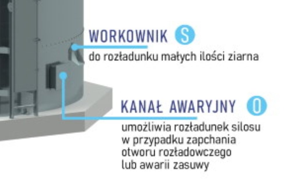

Przy tych gabarytach zrób jak wyżej piszą - wytnij po prostu dziurę.
Ale dla pewności napisz jakie są wymiary silosu. Przy dużych silosach robi się w środku dodatkowe elementy aby nie tworzył się lej jednostronny.
Albo zrób jak pisze @Alchemik
Riela montuje na zewnętrz coś takiego image.png.6a63006cf1f071cf9490d3b37dc1e862.png
Ale nie ma zdjęć co jest w środku. Jak chcesz wiedzieć więcej to pisz
