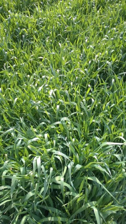

Witam, Panowie jako że nie mam jeszcze wprawy a w moim regionie nie ma się kogoś dopytać taka dziura... a forum jest od tego by pytać więc proszę o wyrozumiałość, myślę że nie tylko mnie przydała by się pomoc odnośnie określenia fazy w życie "hybrydowym".
Zebrałem dzisiaj jedną roślinę ok 5-6 pędów z czego główny przedstawiam na zdjęciu chodzi o to czy jeszcze poczekać na zabieg skracania czy już jest odpowiedni moment chcę skrócić ccc 1L + moddus 0,2L /ha
Według mnie brakuje jeszcze trochę do odległości 1cm od węzła krzewienia do pierwszego międzywęźla proszę o jakże cenne wskazówki.
Oraz przy okazji czy ochronę fungicydową można połączyć ze "skracaniem" oraz czy to już odpowiedni moment by wykonać zabieg fungicydami.

Plantacja wygląda całkiem okej, ale wydaje mi się że lepiej zapobiegać niż leczyć... dopiero się uczę także nie chce się wymądrzać.
Co do skracania poczekam jeszcze choć liczę na konkretną odpowiedz odnoszącą się do fotografii.
Dzisiaj nie mogę ale jutro mogę wstawić fotki też jestem w szoku żyto było siane jak każde inne u mnie i nie potrafię odpowiedzieć co jest przyczyną że aż tak idzie przedplon to 2x pszenica raz jara raz ozima uprawa bezorkowa reszta zgodnie z uprawa żyta po za tym że jesienią nie było nic pryskane na żadne robaki a także żadnej odzywki bo ono od poczatku tak szło w grudniu miałem po 15 rozkrzewien a w lutym wyglądało tak jak reszta moich zbóż w tej chwili...dzialka polozona w centralno poludniowa Wielkopolska
Może i starczy ale tylko skróci a nie da wiele w zamian. Lepiej to połączyć 1L stabilan + 0,5 Medax Top albo 1l stabilan + 0,2 Moddus. Takie mieszaniny skracają ale także pobudzają do wzrostu system korzeniowy.
