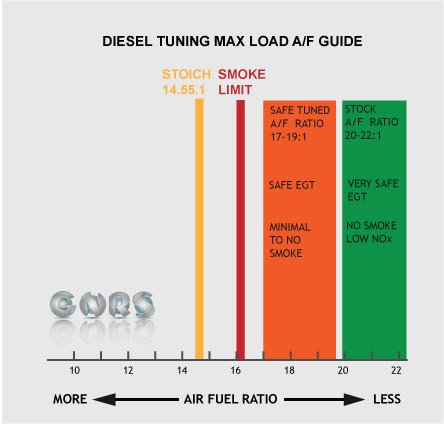

  @robert1226 może napiszesz coś sensownego na temat zamiast wyśmiewać? W wolnossącym dieslu granica widocznego dymienia to AFR ok 18-17 zależnie od silnika, a moc maksymalna to AFR w okolicach 14.5-15 zależnie od silnika.

Spójrz na wykres i zobacz gdzie pojawia się dym, a ile jeszcze mamy powietrza do wykorzystania z którego dostaniemy większą moc. Mamy spory przedział miedzy delikatnym dymkiem, a mieszanką stochiometryczną. Można z tego uzyskać dodatkową moc.  Tyle, że trzyma nas temperatura ze spalania, zanieczyszczenia, czy ekonomia/ sprawność, ale kosztem tego można zwiększyć moc.

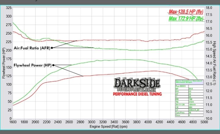

A tu jeszcze wykres z hamowni ile mocy przybyło w dieslu po podlaniu paliwa żeby wejść na lewo od ,,smoke limit" na poprzednim wykresie. Na wykresie jest naniesiony AFR i wszystko widać

Przepraszam że spowodowałem kłótnię ale chciałem się tylko dowiedzieć od tych co próbowali lub tych co się znają, czy warto spróbować zwiększyć dawkę nawet w ramach testu na jeden sezon? Czy różnica w sile ciągnika będzie sięgać np. 5% czy 0,2% bo jeśli to drugie to uważam że szkoda paliwa.
Ps. SILNIK STAN IDEALNY
Jak dla samej idei to raczej nie warto. Kiedyś przy okazji jak będzie pompa u pompiarza, to poprosić żeby przy korekcie dawki była jak trzeba, ale w górze limitu dla tego silnika. Do tego dbać o filtry i resztę. W wolnossącym silniku przyrosty słabo się odczuwa, a zawsze to ma wpływ na żywotność silnika. Jak ,,podlewamy" więcej paliwa to z dymem rośnie szybko temperatura spalin. Jeszcze w osobówce jak potrzebujemy mocy do startu za świateł, to można pokręcić więcej. Korzystamy tam sporadycznie i ma silnik czas na powrót do normalnych temperatur itp. W ciągniku raczej korzystamy z prawie całej mocy długotrwałe (uprawa w polu) i takie długofalowo podniesione temperatury i ciśnienia ma destrukcyjny wpływ.
Jak się już bawić, to według mnie jakaś turbosprężarka wchodzi w grę. Nadmiarem powietrza da się utrzymać w miarę normalne temperatury. Tu już widać odczuwalną moc, ale i tak zawsze trzeba mieć z tyłu głowy, że z tego powodu możemy mieć szybciej awarię, albo wyjdzie to czego nie było widać wcześniej.  Wszystko też swoje kosztuje i czasami finalnie lepiej zmienić ciągnik na większy.
Z tym dymem chodzi o to, ze zwiększamy dawkę do momentu jego pojawienia się. Jeśli się pojawi to znaczy, ze osiągnęliśmy wszystko co możliwe przy tym zaopatrzeniu silnika w powietrze i dalej nie ma sensu.
