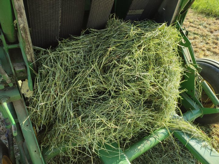

Nie chcę zacząć formować balota z sianokiszonki. Jeśli w kiszonce trafia się znaczą ilość koniczyny jakoś to idzie. Ale jeśli jest sama trawa to nabija w górę i zapcha podbieracz a nie obróci materiału.

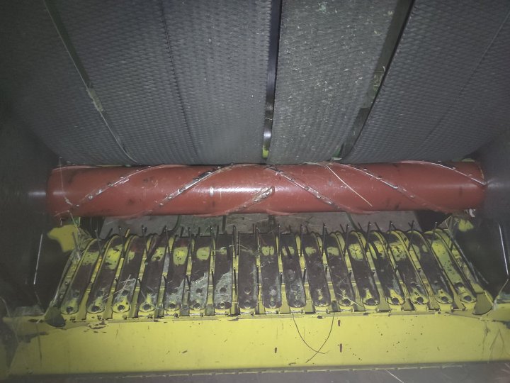

Siemka, wyślij mi zdjęcie walka rozpoczynajacego bele. Problem polega na wyslizganych listwach na walku lub ich brak, jeśli materiał jest suchy jak siano to możesz na spawać pręty zbrojone(np 10) tylko musisz je naspawac po całej długości komory, wystarcza dwa naprzeciwkk

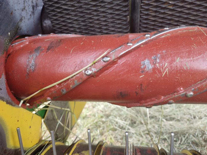

Mam naspawane pręty z takimi guzami jakby.
W tamtym roku siano szło elegancko, sianokiszonkę w tym roku też w miarę poszło tam gdzie był dodatek koniczyny ale tu gdzie jest sama trawa(mieszanka życic) nie ma szans. Łącznie w tym roku zrobiłem 34baloty sianokiszonki z czego 150x otwierałem klapę(tak wskazuje licznik)
Zdjęcie zrobię po 14 jak wrócę z roboty.

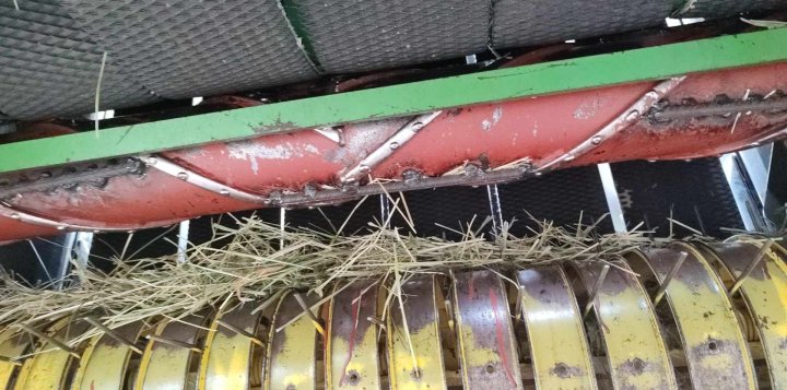

Nie masz na nim żadnych poprzecznych listw?
Oryginalnie powinno być coś takiego
W tym przypadku są gumowe (służącego do siana i słomy) ale są też metalowe (które służą do sianokiszonki)
W mojej prasie posiadam listwy metalowe które niestety są już zużyte, dlaczego przyspawalem drut zbrojeniowy właśnie na te listwy.

Generalnie to najłatwiejszym rozwiązaniem jest przyspawanie dwóch albo trzech drutów zbrojeniowych do walka wtedy powinna zacząć kręcić od razu
Zanim przyspawalem druty to używałem farby z piachem, aby zwiększyć opory tarcia walka, dzięki czemu pomagało na chwilę
Ważne jest również sposób w jaki zaczynasz bele, najlepiej jest mieć okolo 1200 obrotów i powoli wjeżdżać w pokos, podawać materiał niedużymi porcjami, wtedy powinna zacząć owijać

Tak wąski podbieracz mam. Na jesieni tamtego roku siano darła jak wściekła, w tym roku mokrą/ lekko podeschnieta jako tako, czasami klapę trzeba było podnieść. Bardziej wysuszona sianokiszonkę i siana ani nie obróciła w tym roku. Widzisz sam też próbowałem i wałek mam pomalowany ale to nic nie dało. W takim razie jutro z rana zbrojeniówka pójdzie w ruch bo siano we wałkach a to wciągać nie chce. Zapowiadają deszcz który potrzebny jest na wczoraj ale sianko pasuje też zebrać bo jest ładne.
