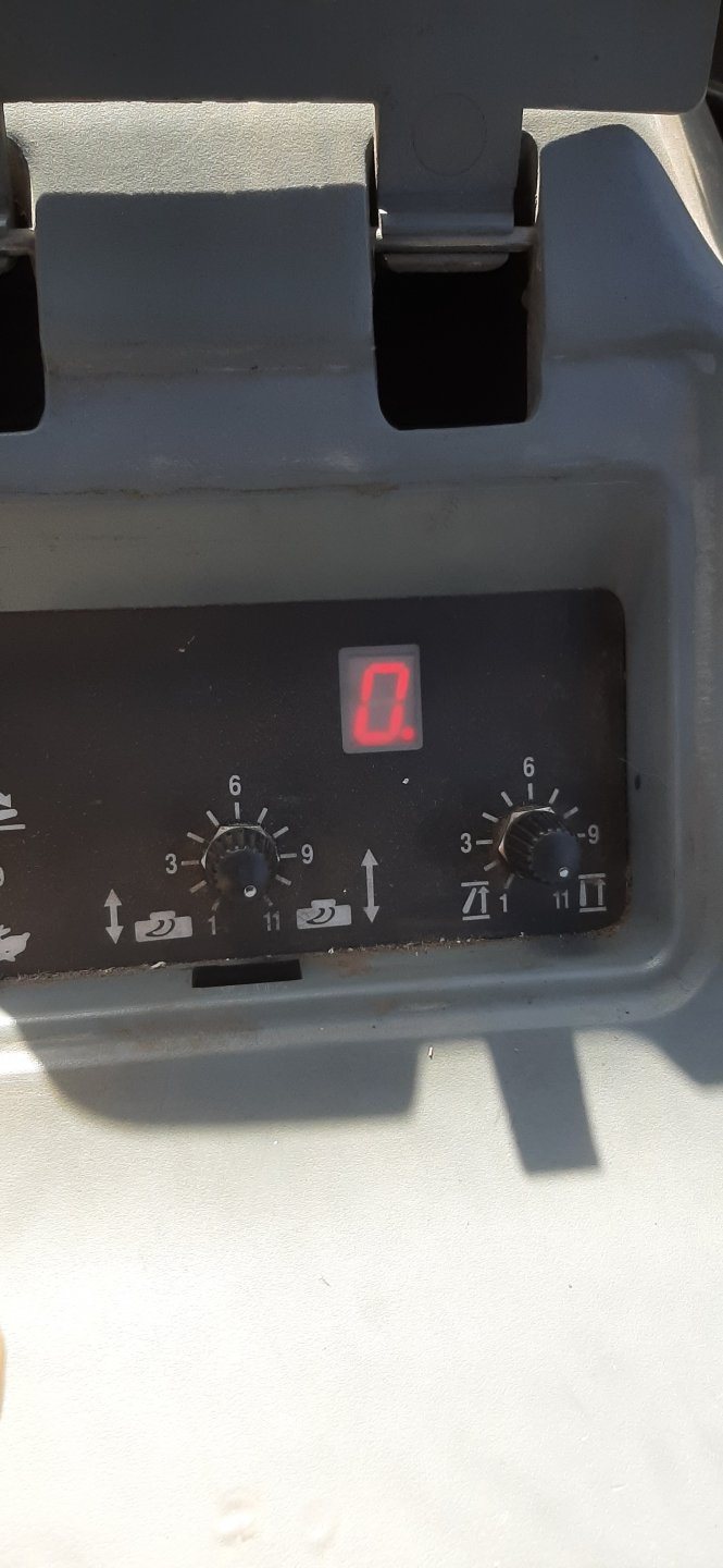

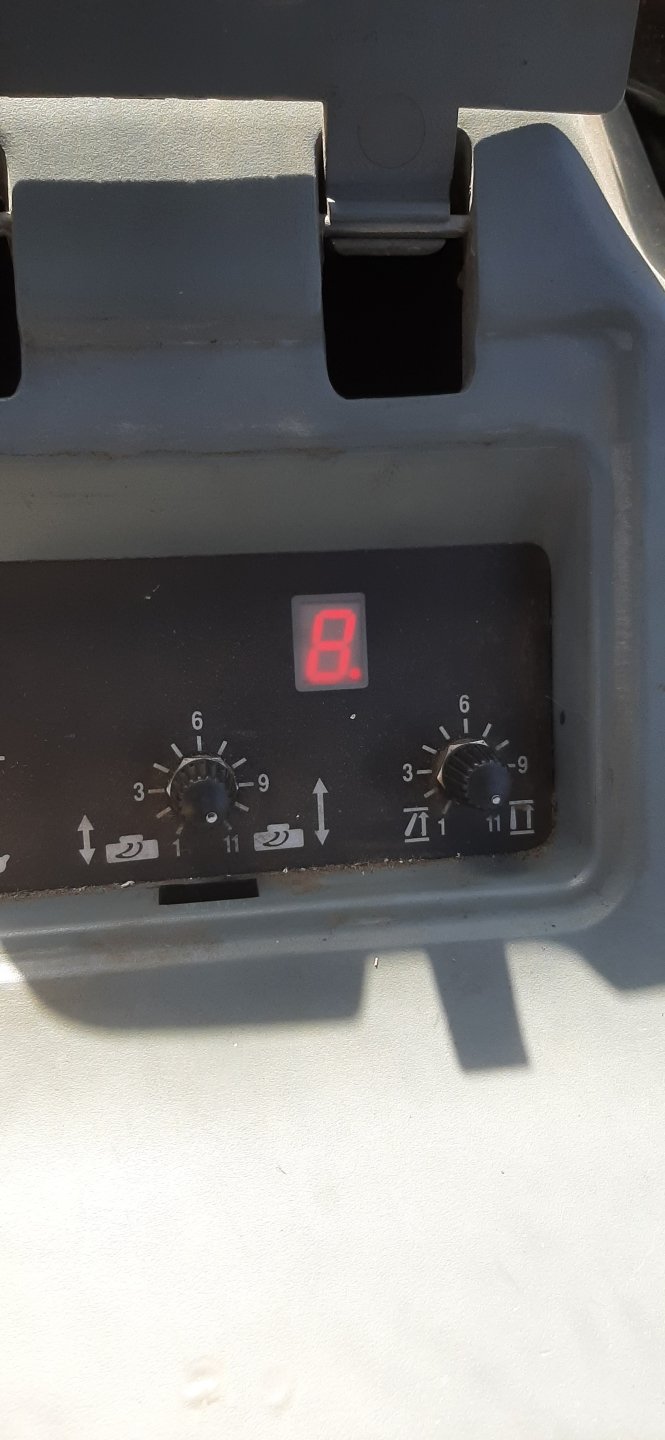

Witam posiadam ciągnik case mx 100c 2000r. Na panelu od regulacji podnośnika pojawia się błąd 8 po czym odazu błąd 0, niżej zamieszczam zdjecia. Dodam jeszcze że kiedy ciągnik stoi to podnośnik działa bez problemu ale kiedy ruszę a podnośnik jest na dole to sam się podnosi. Jeśli ktoś coś o tym wie to proszę o pomoc.
To nie 2 błąd, po odpaleniu pojawia sie 8. W celu potwierdzenia że wyświetlacz jest 100% sprawny, po czym 0. Co oznacza że błędów niema.
podnosi ci podnośnik bo mniejsze pokrętło na prawym panelu (regulacja siłowa) powinno być maksymalnie w prawo (na 0). Używamy je tylko przy orce.
