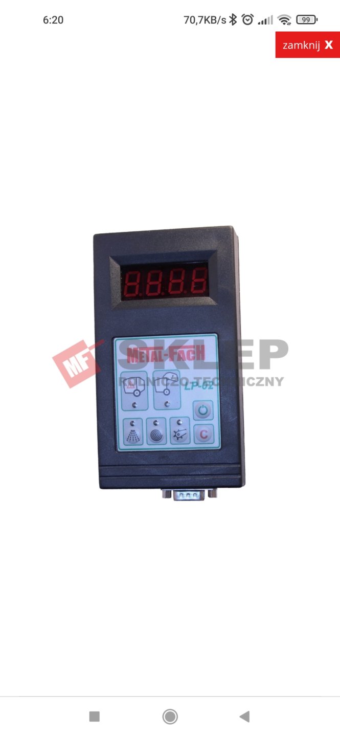

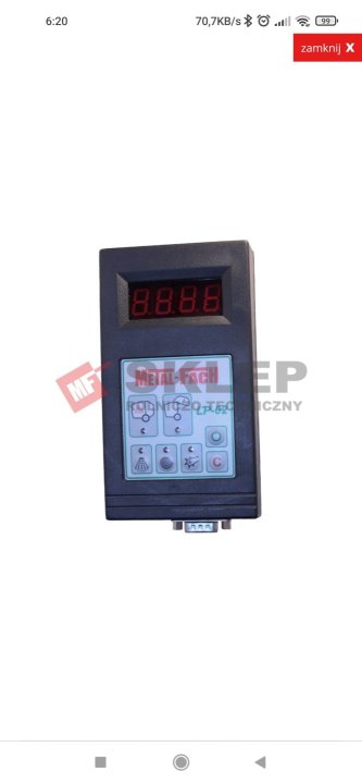

witam mam problem ze sterownikiem gdy bela jest gotowa nie piszczy sterownik w ciągniki jeśli komora jest przeciążona zapala się kontrolka i piszczy wtedy sterownik dlaczego nie piszczy gdy bela jest gotowa ? ktoś coś podpowie
Nie mam tej prasy ale pewnie da się ustawić ciśnienie przy którym uruchamia się sygnał dźwiękowy.
Dobrze by było, gdybyś pisał trochę "czytelniej"?, bo ciężko do końca zrozumieć o co chodzi
plati napisał:
Nie mam tej prasy ale pewnie da się ustawić ciśnienie przy którym uruchamia się sygnał dźwiękowy.    Dobrze by było, gdybyś pisał trochę "czytelniej"?, bo ciężko do końca zrozumieć o co chodzi chodzi mi o to że gdy wskaźnik poziomu napełnienia komory jest na maxa powinie być sygnał dźwiękowy że bela jest gotowa tego sygnału nie ma lecz gdy jadę dalej i jeszcze pobieram materiał pojawia się dźwięk i komunikat że komora jest przeciążona prościej już chyba nie wiem jak to opisać
W swojej prasie MF z562 RN taki mam sterownik . I rzeczywiście czasami zdarza się że pręt wskazujący jest na górze a sterownik nie piszczy . Przejadę z 5m i zaczyna popiskiwac (przerywany jednosekudowy dźwięk) Kolejne 5m  i piszczy ciągle i wtedy włączam wiązane.  U mnie prasa ma 3 czujniki . Jeden a klapie (kontrolka od klapy ) 2 przy tym pręcie wskazującym (kontrolka z trójkątem awaryjnym ) i 3 przy załączaniu sznurka uruchamia klason
Czyli raczej jest okej . Ewentualnie sprawdzić manualnie , podnieść ręczne ten pręt na maksa i sprawdzić czy dobrze styka się się z czujnikiem .
Żebym dobrze zrozumiał nie piszczy jak bela jest do owinięcia ? Może  bela nie jest dobita i dlatego nie piszczy mimo że wskaźnik może wysoko pokazywać . Spróbuj na najmniejszym zgniocie i zobaczysz co się dzieje
Ciągnik ma ciężko ?
Ogólnie wcześniej miałem welger rp12 i fabrycznie nie było tego pręta tylko piszczałka . A konstrukcjnir MF to 90 % zrzynka z Welgera

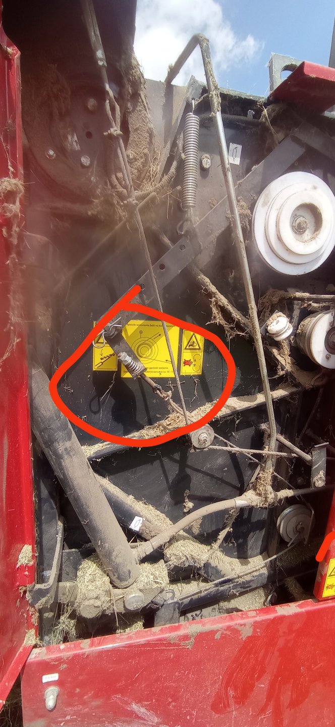

Aktualnie że prasuje to sie przyjrzałem mechanizmowi co porusza czujnik . Możliwe że jest zbyt luźna linka . Ona jest połączona z hakami . Nacisk bela na klapę a pośrednio na haki powoduje unoszenie tego wskaźnika.  I teraz tak może być że za długa i haki już są napięte a i tak nie pokazuje maksymalnego zgniotu na wskaźniku . W instrukcji jest przystosowanie do słomy i między innymi należy linkę naprężyć żeby luzu było zaledwie 2cm (góra dół ) u mnie jest dosyć luźna ale łapie  .
