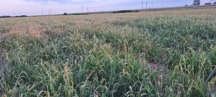

Witam wszystkich, mam ogromny kłopot i nie wiem co robić. Nie dość że susza dobiła w tym roku to jeszcze takiego przypadku z owsem nie miałem. Jakby zatrzymał się w czasie. Żadnego oprysku nie dostał od czasu zasiania, boję się dać odżywki bo nadal jest susza. Jak myślicie co z tym zrobić? Zaryzykować i dać odżywkę?

Jaka gleba? Ile dostał azotu?
Między 4 a 5 piachy. 150kg/ha zawsze tak sieje. Nie wiem co się stało, czy to po jakimś oprysku z zeszłego roku. Kukurydza była przed nim. Nie wiem co robić, czy prysnąć na grzyba i dać odżywkę, czy lepiej wjechać gruberem i kukurydzę zasiac, może lepiej urosnie. Dziś w nocy spadło ok 10l wody
1 godzinę temu, akmaly napisał:
Jasne paski na liściach to efekt żerowania skrzypionki.
Po pierwsze to zniszcz skrzypionkę a później to już tylko wyciągnięcie wniosków aby w przyszłości lepiej wyszło.
Tylko właśnie jakich, na susze nic nie poradzę
Edytowane przez maniek321
Odnośnik do komentarza
Udostępnij na innych stronach
55 minut temu, koordynator napisał:
Jeżeli 4 klasa to nie takie piachy. Widać dołem jest zielony. Jakby go coś od góry przypaliło i przychamowało . U mnie jest już całkowicie wykłoszony.
Byłem w kilku firmach z środkami chemicznymi. Już nie da się z tym nic zrobić. Owies do likwidacji niestety, coś go przypaliło, tylko nie wiadomo co. Może po poprzedniej uprawie jeszcze coś zostało w glebie. Temat do zamknięcia
