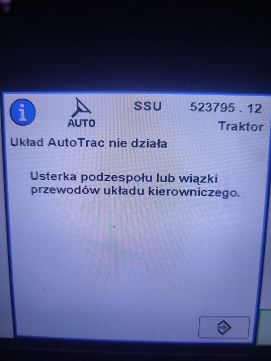

Witam, mam problem w John Deere 8295r, podczas włączania autotrac na monitorze 4240 wyskakuje mi błąd na komputerze pokładowym ciągnika pokazany na załączonym przeze mnie zdjęciu. Był już u mnie serwis ale błąd pojawił się ponownie. Czy ktoś miał podobny problem lub orientuje się jaka może być przyczyną?

Może być uszkodzona wiązka przy przednim lewym kole. Bynajmniej u mnie tak jest co jakiś czas. Z tego co pamiętam chyba idzie do czujnika skrętu. Uszkadza się fragment w metalowej rurce. Nie ma z tym dużo roboty. Musisz wymontować element, namierzyć uszkodzenia i posztukować. Ewentualnie spróbuj wyciągać poszczególne przewody z tej metalowej rurki i wtedy będziesz pewny miejsca uszkodzenia.
