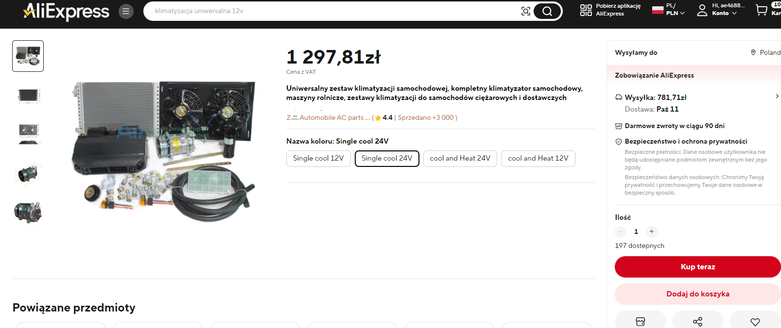

Na alibabie dogadaj sie z chińczykiem, ponegocjuj i jeszcze Ci zrobi wysyłke tańszą lotniczą bez podatku;-)
A co do układu to wygląda, że jest w nim wszystko co być powinno.
tak mam i działa,odrazu mówię nie eksperymentuj z nabijaniem samemu,na pseudo 134r chlodzi słabo na propanie dziwne odglosy wydaję. ja kupiłem za ponad 3 tys bo chodzilo o czas. wykonanie parownika zalatuje mocno chinszczyzna ale nie jest źle
takie coś montowal znajomy fachowiec od klim w kombajnie u swojego znajomego, cały dzień nie mogli tego uruchomić a już zamontowane było tylko niby zostalo nabić gazu, powiedział że w końcu się udało i działalo ale wykonanie tandeta konkretną.
W tym sezonie nie ogarnąłem ale na przyszły raczej na pewno wleci ta plecakowa standheiz co bywa na portalach za ok 2600 bodajże.
W ciągniku kilka lat jest i działa dobrze to do kombjanu nie będę cudował i wezmę to.
Myślę że nawet te 2 tys z hakiem to jeszcze nie tragedia jak można mieć normalniej w kabinie.
Zrobi się kilka usług i klima się odbije😉
W ciagniku taką mam ale w kombajnie nie chcę na dach bo będzie za wysoko i nie chce pruć dachu.
Założę taką co agregat wisi z tyłu a dmuchawa w kabinie na tylnej ścianie zrobię.
Osobno agregat jest a dmuchawa ze sterowaniem montujesz w kabinie.

Dlaczego taka a nie "standardowe" rozwiązanie ze sprężarką na pasek i montaż własny?
Czy alternator da radę to napędzić?
Bo prostszy montaż a w ciągniku miałem szyberdach nie używany bo przeciekał i kilka prób uszczelnienia nie dało efektu więc wywaliłem go a otwór pasował prawie idealnie więc to było dla mnie super rozwiązanie.
Alternator da radę oczywiście lekko nie ma ale ja wlożyłem 140A i na razie od kilku lat działa.
Zresztą klimatyzacja ma kilkanaście ustawień więc spokojnie da radę poza tym nigdy nie chodzi na maksa bo i po co??
Jak schłodzi do normalnej temp to już nie musi tak dymać.
Dla mnie jest ok.
12 godzin temu, Uziu92 napisał:
do tej klimy trzeba mocny alternator albo dwa, druga sprawa że ona ma dużo słabsza wydajność od normalnej
Jak wyżej napisałem aczkolwiek wydajność spokojnie kabine ciągnika ogarnia.
Jak z kombajnu wsiadam do renówki odwozić przyczepy to odpoczywam w środku a wcześniej to druga sauna jak w kombajnie😀
W dniu 7.08.2024 o 22:53, panczo1922 napisał(a):
Przekonales mnie.
Zamawiam ten zestaw plecakowy, dobrą cenę teraz mają.
Kabina BS-a jest mała więc nie mam żadnych obaw czy ją schłodzi...
I kupiłeś ?
Tak,
Ale na aliexpress zostałem wychujany:):)
Nie wiem czego się spodziewałem przy zamówieniu za 1000zł 🙆‍♂️
Spokojnie, nad takimi sprawami czuwa serwis Aliexpress i całą kasę oddali.
Więc potem polowałem na de facto ten sam model tylko że juz z Polski (tego jest w sieci pełno - tylko naklejki się zmieniają na wyrobie :):) )
Kupiłem ten:
https://erli.pl/produkt/klimatyzacja-postojowa-24v-standheiz-do-ciagnika-koparki-ciezaowki-tir,133952863
Udało się wyrwać 80zł taniej....
