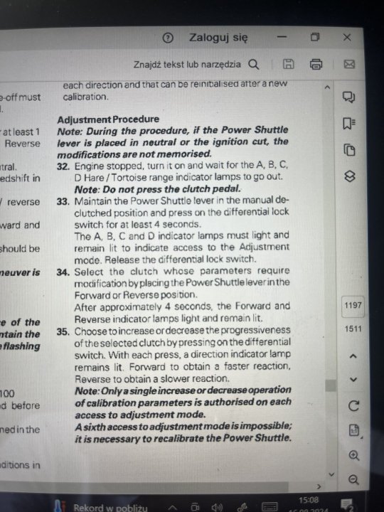

Przez RenoFan
Witam, problem polega na bardzo powolnym ruszaniu z rewersu do tyłu. Ciągnik Renault Ceres 345x, rewers elektrohydrauliczny przy kierownicy. Dodam, że do przodu jest w porządku, a do tyłu traktor musi się dłużej zastanowić. Czytałem na forum o agresywności rewersu, ale czy w tych traktorach da radę to samemu ustawić?
