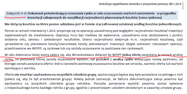

8 godzin temu, szymon1105 napisał(a):
@Celownik07 przy tym zbiorniku na wodę to też jakąś ofertę załączyłeś do wniosku? Czy dopiero ewentualnie przy poprawkach?
wydrukowalem do *pdfa oferte z allegro jakąs taką ze średnią ceną ( nie najtanszego ale tez nie najdrozszego). no i trzeba pamietac ze nalezy odjąc vat od tej kwoty
