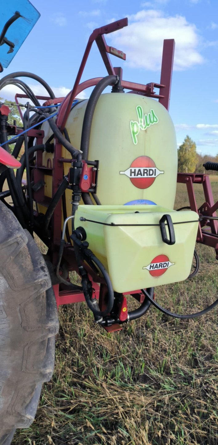

Zakupiłem taki oto opryskiwacz hardi (na tabliczce nazwa lxy800), niestety bez instrukcji obsługi
Próbowałem ogarnąć działanie rozwadniacza, ale po godzinie zabawy już totalnie nic nie wiem
W związku z tym, czy ktoś z Was wie jak obsługiwać rozwadniacz w takim opryskiwaczu ? Jak powinny być ustawione zawory
Ma to działać jak w każdym opryskiwaczu. Ma iść woda z głównego zaworu na rozwadniacz, otwarcie zaworu pod nim powoduje zasysanie zawartości do zbiornika. Nie będzie to działać na wolnych obrotach pompy. Ma być ciśnienie, żeby zjawisko zwężki Venturiego mogło wystąpić.
Czyli zwiększenie obrotów w ciągniku może pomóc ? Poprzednio próbowałem to uruchomić na wolnych obrotach.
Muszę mieć wyłączone wszystkie sekcje? Mam jakiś mechanizm który wyłącza pryskanie na całej belce bez zamykania poszczególnych sekcji, ale nie wiem na jakiej zasadzie działa

Mieszadło ma chodzić na wolnych obrotach.

Sekcje masz wyłączone tylko przestawiasz na rozdzielaczu albo komputerze nie wiem jak masz sterowanie głowny zawór ma być na mieszanie a nie pryskanie.
Resztę sterujesz już przy rozwadniaczu czyli czy zasysasz środki czy napełniasz rozwadniacz lub myjesz bańki.

Nie cofa Ci się woda do rozwadniacza? Jak główny zawór przestawisz na rozwadniacz, to na sekcje ciecz nie idzie.
