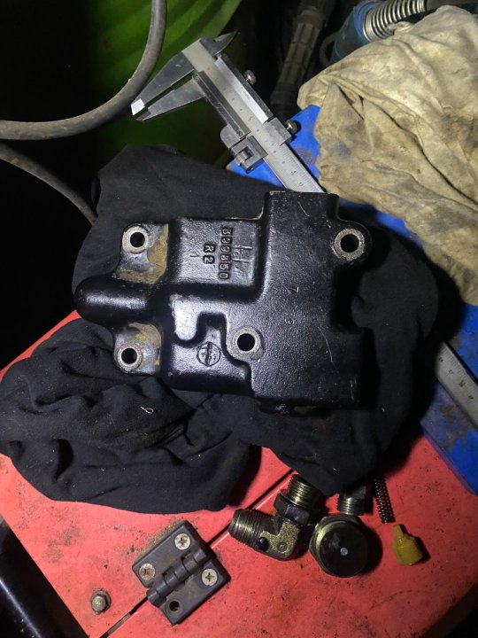

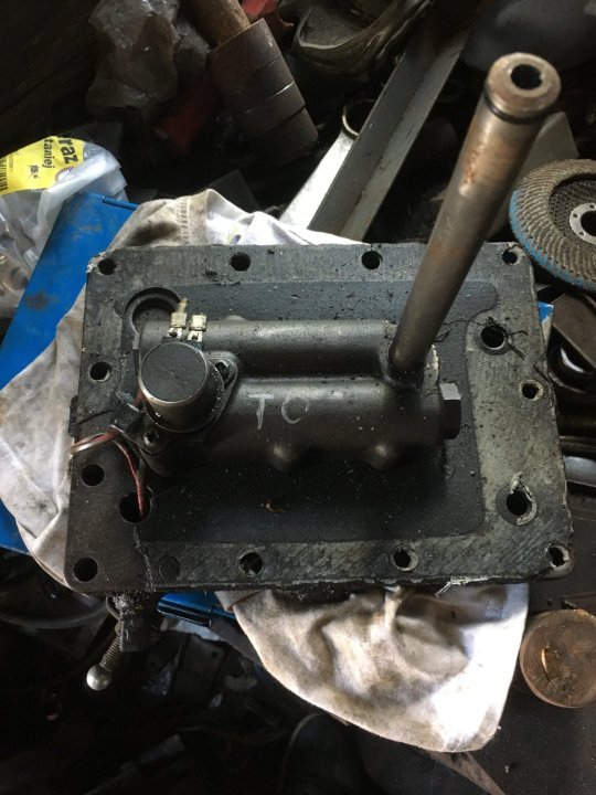

Czy normalnie działa półbieg, a bardziej czy prawidłowo działa jazda na zającu ,bo to ten sam obwód i poniekąd świadczy o ciśnieniu i przepływie oleju. Gdyby nawet był spadek ciśnienia oleju na zającu ,to na żółwiu powinno być z ciśnieniem Ok i WOM powinien działać. Załączanie WOM to ten górny suwak z gumką.Widelki nim sterujące też powinny być prawidłowo ustawione . A i w jakimś konkretnym celu zdemontowana jest pokrywa sterowania polbiegow?

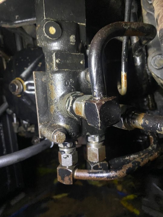

Czyli raczej w układzie ciśnie jest te ok 20 bar . Zatem jeśli suwak ,który załącza jest ok ... to dziwna sprawa? Czy sprawdzałeś zaworek regulator ciśnienia ( foto niżej)? Może coś w kanalikach obudowy zaworów zaczopowalo przepływ .Czy do zmiany prędkości WOM jest dźwignia ,czy 2 końcówki wałka wystają?

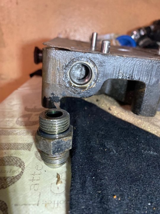

Tak ale to jest wersja która niema tego zaworka na dole po lewej stronie chyba że jest gdzie indziej teras sprawdzam pod siedzeniem sterownik i wyczyściłem rozdzielnie od chyba przyczepy bo na gurze był zaworek zaczerwiały który nie chodził jutro złożę i zobaczę czy pomogło

To drugie zdjęcie zaworek na gurze nie chodził to jest chyba od zaczepiania przyczepy a to pierwsze teras wymieniam Oryngi

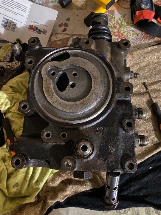

W mojej ocenie ,(choć pewności nie mam) , rozpocząłeś poszukiwania na zbyt szeroką skalę,bo skoro jest ciśnienie na półbiegach, to problem musi leżeć w korpusie wielozaworu lub w samym koszu sprzęgła. Ponadto nie ma tam zbyt wielkiego przepływu ,bo pojemność niewielka i musi dobić do ok 20-22 bar. Ten schemat jest od nieco starszego modelu z dodatkową pompą której później nie było w ukladzie.Istotnym jest to że zarówno powershift jak i sprzęgło WOM zasilane są powrotem z orbitrola - kolor pomarańczowy na schemacie. I ja bym się skupił na przepływie oleju ,czy nie jest przyblokowany w korpusie wielozaworu lub samym ustawieniem i działaniem tego suwaka ,który puszcza olej do sprzęgła WOM.
