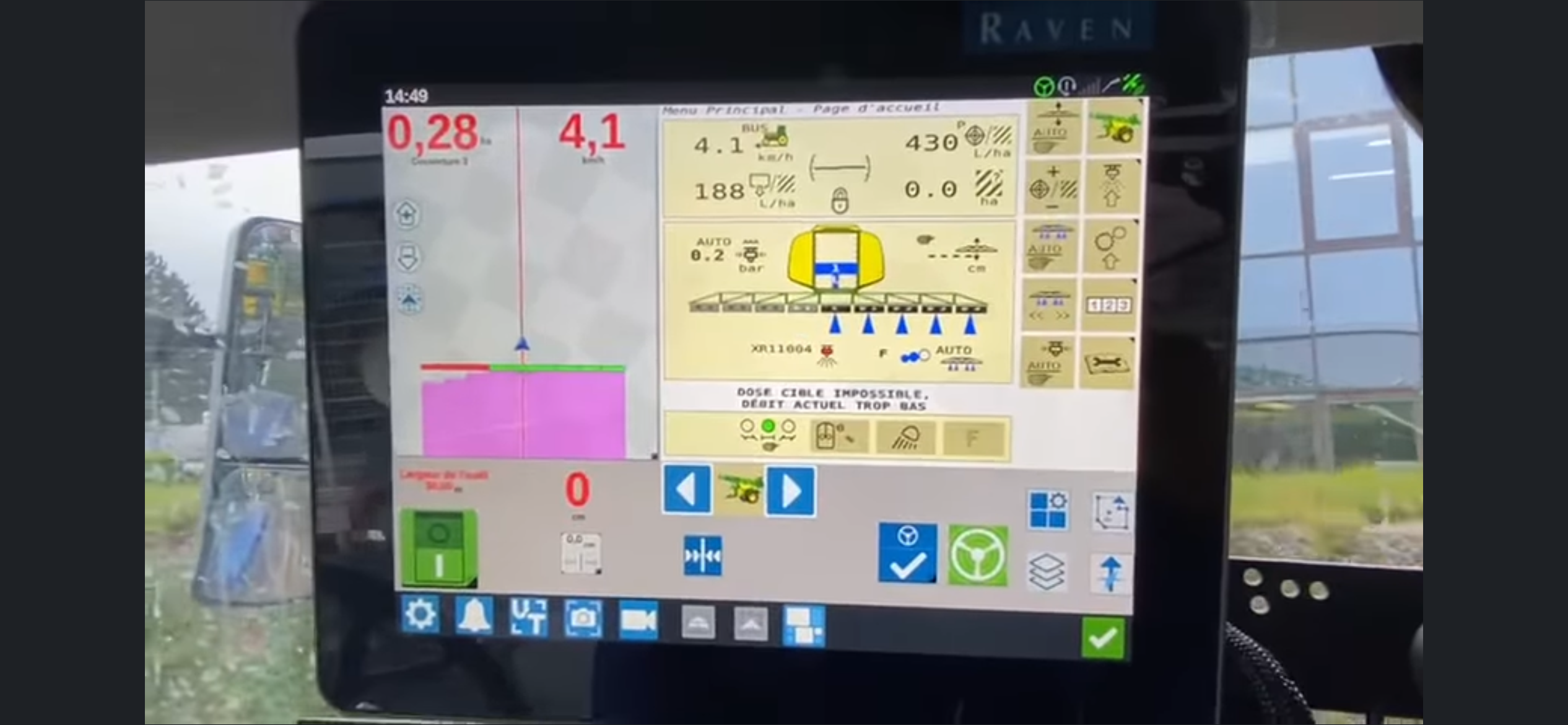

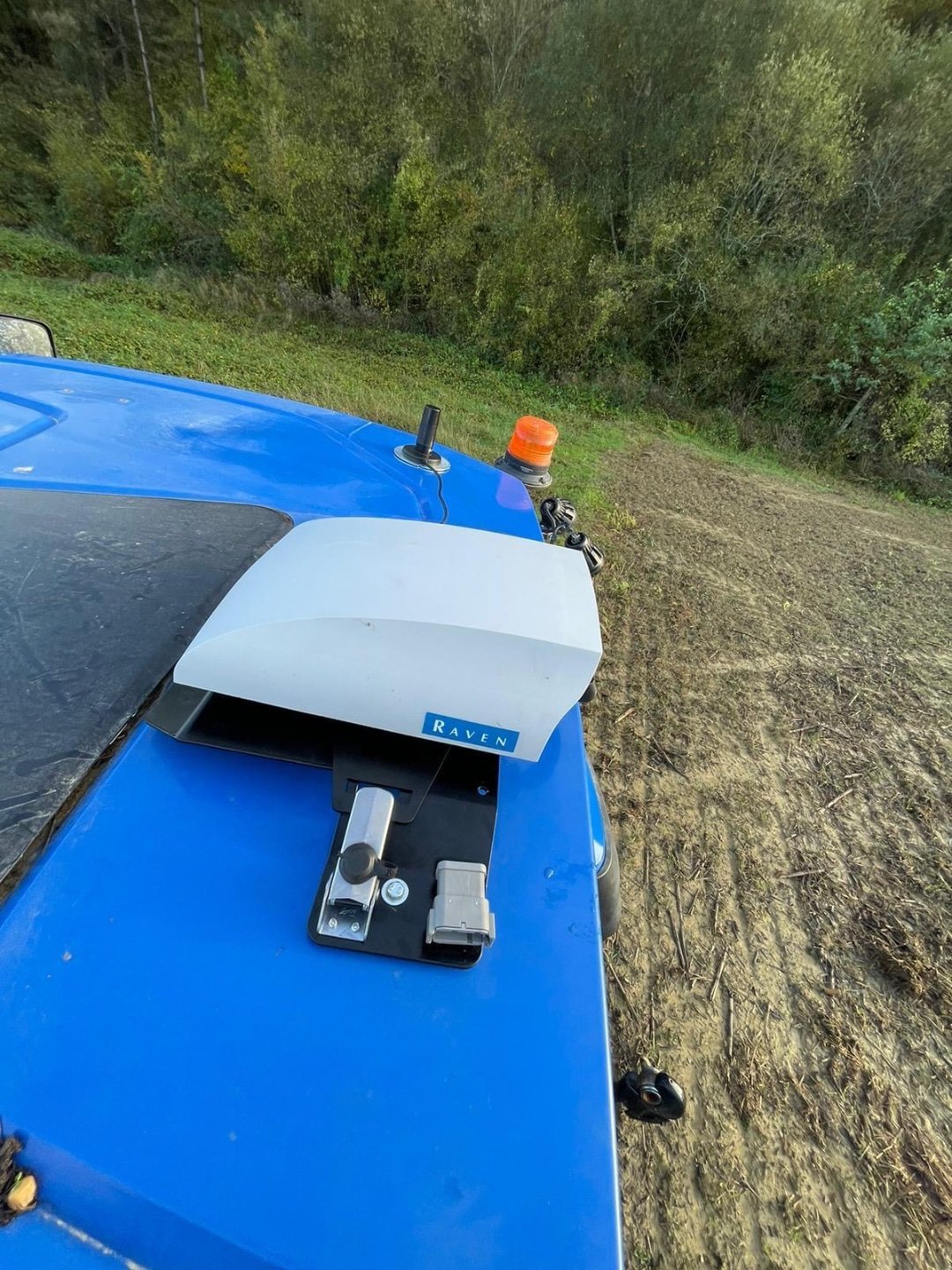

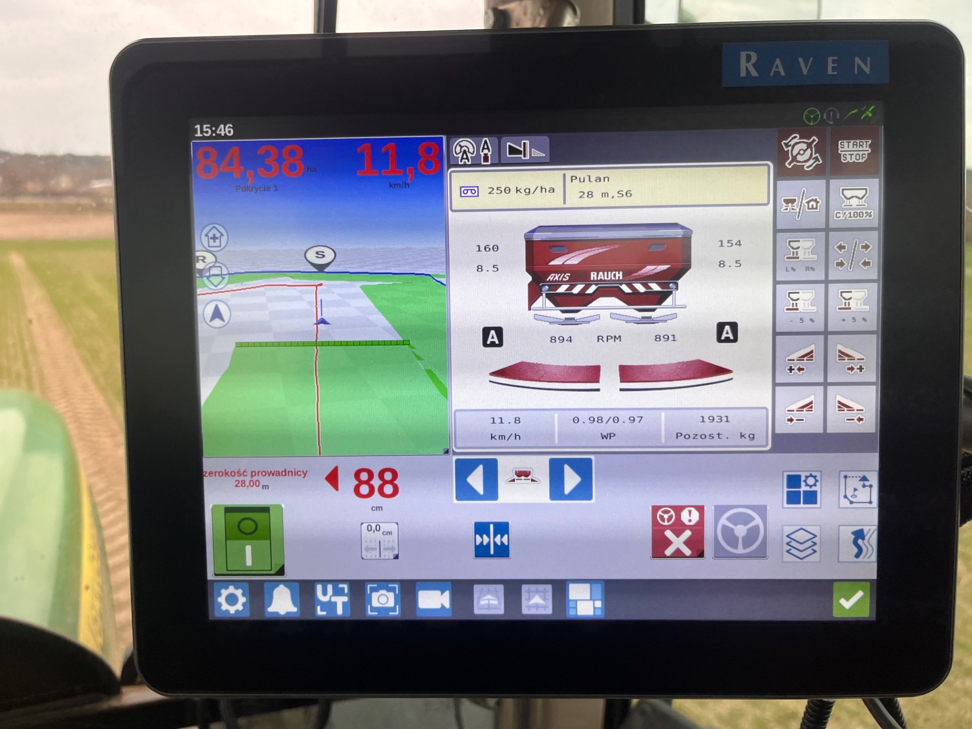

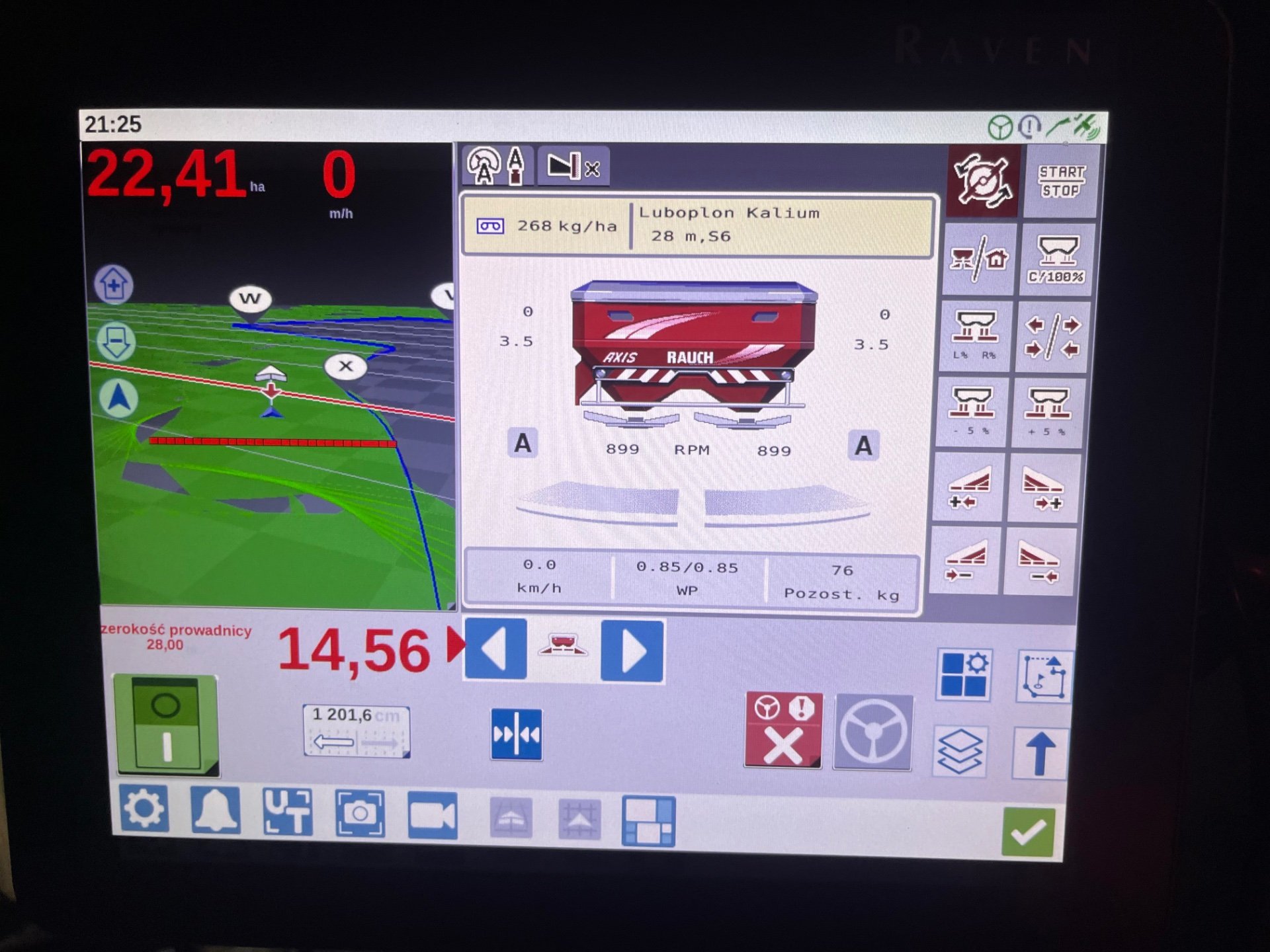

Mogę polecić Raven CR12 antena RS1 RTK z odpowiednim systemem sterowania (silnik elektryczny z momentem obrotowym 24 Nm !!, sterowanie hydrauliką lub ciągniki przygotowane fabrycznie ( ido steer ready).
