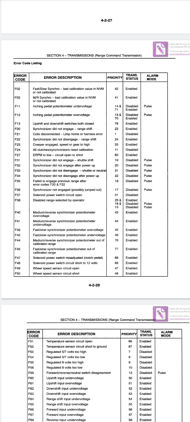

Witam wszystkich. Pacjent jak w temacie tm 190. Problem polega na tym że ciagnik nie jedzie ani do przodu ani do tyłu. Błędy jakie odczytałem na desce to :
P80 P57 P05 P70 P50 P40
Może ktoś byłby wstanie nakierować gdzie szukać problemu.
1 godzinę temu, macherr napisał(a):
od skrzyni to pokazuje błędy z boku nie na desce
A czy te błędy które napisałem wyżej mogą mieć coś wspólnego z jazda przod tył?

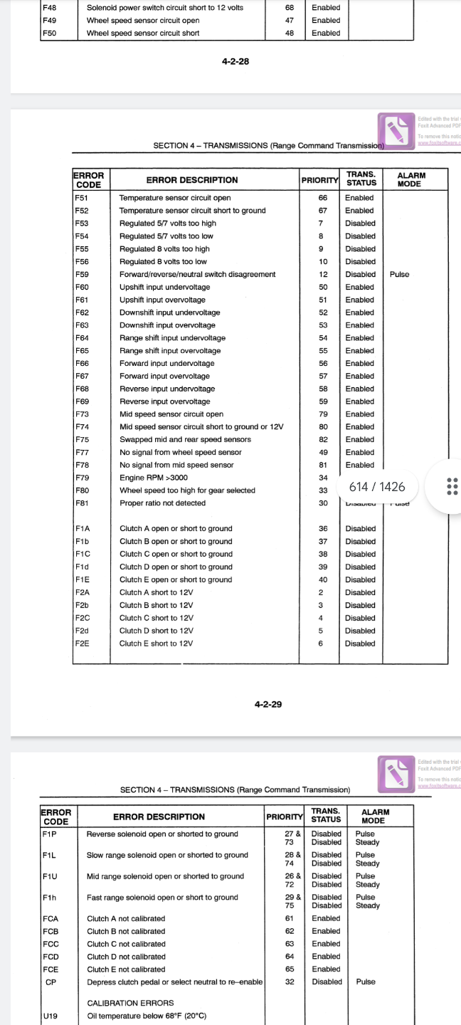

Po angielsku ale może pomoże
Edytowane przez Kvl
Dzięki wielkie... przyda się napewno. Teraz wiem ze błędy które wyłapałem nie są od skrzyni.
