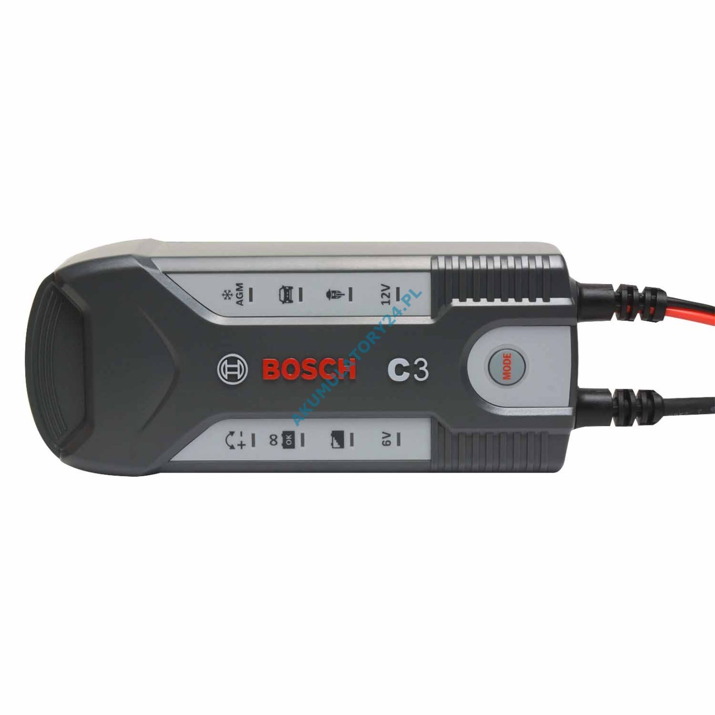

Mam ładowarkę Bosch C3. W Mtz są dwa akumulatory 12V 100Ah. Dziś podłączyłem do ładowania najpierw jeden po kilku sekundach z żółtej diody ładowania przeskoczyło na zieloną że naładowany. Podłączyłem drugi i ładuje - czy to znaczy że są nierówno ładowane podczas pracy alternatora? Akumulatory są nowe rok temu kupowane. Czy tą funkcją AGM ze śnieżynka można ładować czy tylko tą z narysowanym samochodem?

Ładowarka C3 do 100Ah to tak średnio ale wracając do wskaźnika naładowania raczej uszkodzony akumulator który stracił pojemność. Aby to potwierdzić należałoby sprawdzić go opornicą, u mnie w sprawnym aku przy do rozładowaniu żółtego zawsze ładuje kilkanaście minut lub kilka godzin w zależności od pojemności akumulatora.

Masz instrukcję do ładowarki, dlaczego jej nie przeczytałeś? Śnieżynka dotyczy akumulatorów w technologii AGM, do zwykłych jest samochodzik.
W celu wyjaśnienia, ja mam C7 więc ten wskaźnik ładowania może inaczej działać, u mnie jak akumulator naładowany to w zasadzie od razu ( po kilku sekundach ) idzie na zielone i tak do minuty miga. Jeżeli zatrzyma się na żółtym to już ładuje i przy takim 100Ah będzie to trochę trwało.
Te ładowarki to bardzo bezpieczne urządzenia ale jak wszystko ma wady i zalety, największą wadą jest to, że nie doładuje akumulatora na przysłowiowy max czyli do optymalnej gęstości elektrolitu 1,28 g/cm3
Chyba nie doczytałem twojego wpisu i zbyt pochopnie wydałem werdykt, tak kie zachowanie że po kilku sekundach wskakuje na zielone tzn. że naładowany.

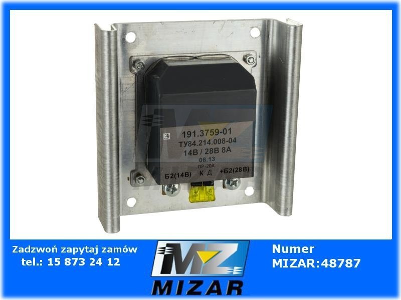

Skoro z jednego akumulatora jest plus na rozrusznik a z drugiego minus to masz połączony w szereg, czyli minus od tego Aku co idzie plus na rozrusznik podłączony jest pod plus tego co minus idzie na masę. W takim razie powinien być przełącznik 12/24V i rozrusznik na 24V
Jak podłączam prostownik do + z jednego aku i do - z drugiego to ładowarka się nie załączy - to nie ma takiej opcji podłączenia ładowarki - nie można  ładować tak?  Szkoda, że nie mam miernika żeby zmierzyć napięcie na akumulatorach - tylko czemu ten jeden od razu wskakuje na diodę pełnego naładowania a drugi ładuje? Alternator jest ruski oryginał 24V. Z przodu przed chłodnicą mam regulator napięcia - nie wiem czy to ma jakieś znaczenie chyba każdy MTZ taki posiada.

Rusek to dziwny sprzęt, poczytaj:
Szczególnie ten wpis:
Do mariush19 fabrycznie czyli po pronarosku to się zgadza,jest przełącznik 12/24,ale fabrycznie po Belarusku to jest tak jak pisałem niema przełącznika 12/24 tylko cały czas 24V jest na rozruszniku z dwóch baterii ,a 12V idzie z jednej,za ładowanie odpowiada specjalny regulator napięcia (puszka przed chłodnicą z bezpiecznikiem 20A ) i to ona dostaje napięcie z alternatora 14V to napięcie w części zostaje jako 14V i zasila całą instalację 12V,a pozostała część przetwarzana jest z 14V na 28V i ładuje aku. z tym że lepiej naładowani jest ten lewy (patrz.kir.jazdy)
Do PrzemoO ten bezpiecznik odpowiada z całą instalację 12V,gdy padnie to nic nie działa .
Edytowane przez akmaly
Aż trudno uwierzyć, że ruskie takie coś wymodzili,bo coś mi się wydaje że to miało być na wzór rozwiązania jakie było zastosowane w samochodach IFA.  Tego typu rozwiązanie jest chyba w Zatorach i Ursusach .  2 Aku łączone szeregowo lub równolegle ,gdzie instalacja zasilana jest z jednego akumulatora ,który ma stałe,nierozłączne połączenie z masą.
