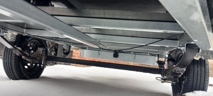

Nie mam żadnej z wyżej wymienionych przyczepek ale niedawno kupiłem Zasława 265T (używana ale praktycznie nowa) - na osiach skrętnych. Przyczepka na resorach powinna być lepsza ze względu na lepszy rozkład punktów podparcia konstrukcji - ale z tego względu zastrzeżeń do swojej nie mam. Jedynie na czym się zawiodłem to poprzeczki pod podłogą w formie ceowników - powyginały się przy ładunku 700 kg saletrzaku (bigbag i worki 50 kg). Wygięły by się również przy 500 kg w bigbagu ale tonę w dwóch bigbagach jakoś wytrzymały. Były to ładunki "punktowe" - gdyby były rozłożone równomiernie pewnie wyglądałoby to lepiej.
Także zwracaj uwagę na poprzeczki pod podłogą - najlepiej gdyby to były profile prostokątne ustawione pionowo...

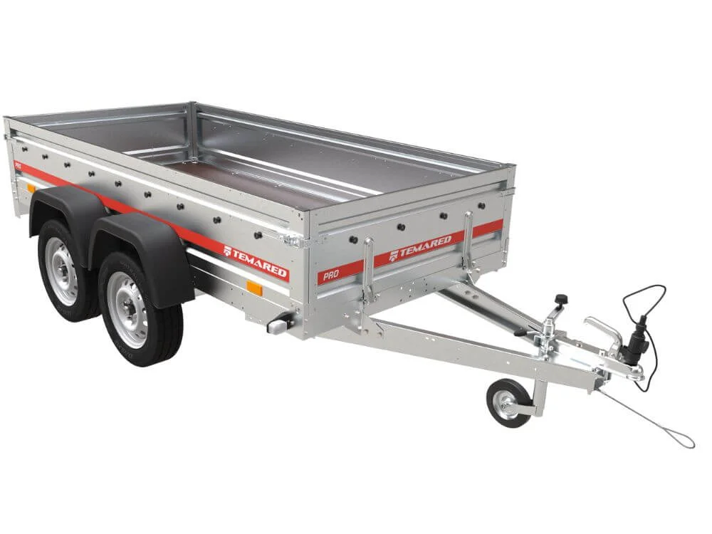

Temared pro 2 osie
