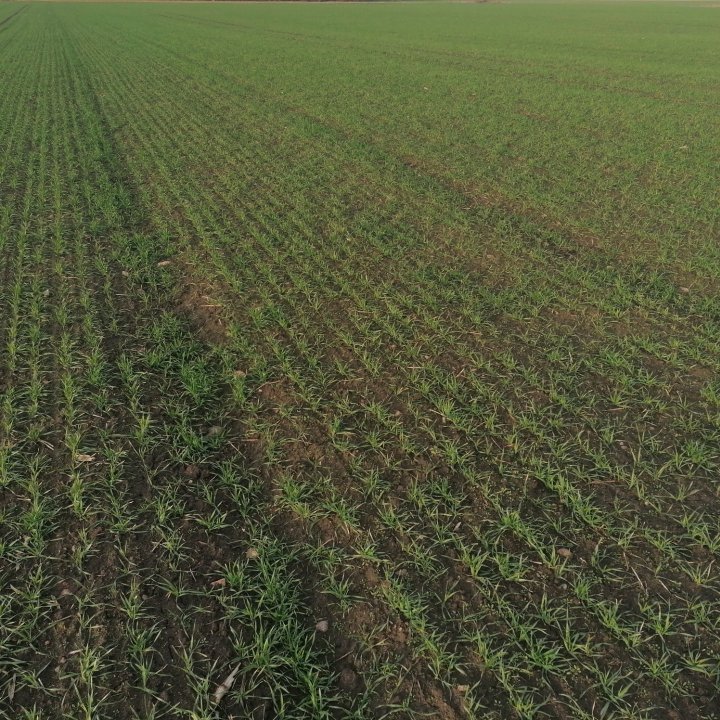

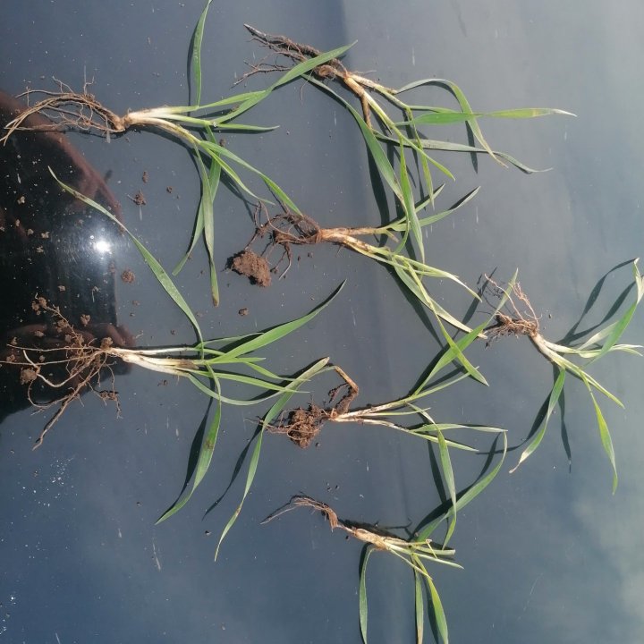

do tej pory w mojej okolicy wody na wiosnę nie brakowało a wręcz musiałem czekać na mrozy żeby wjechać na niektóre kawałki i sila rzeczy N1 wychodziło zawsze na początku marca- wchód kraju więc klimat ttoche inny był. W tym roku jak pozwoli oficjalnie Unia to jadę ok 150kg saletry. Pszenica siana koniec września, 3 rozkrzewienia 170kg/ha więc nie będę jej dodatkowo rozkrzewiła. Kolejne dawki uzależniam od pogody i deszczu, dosłownie.Jak będzie w marcu ciepło i na choryzoncie mało deszczu dam 250kg saletry I na tym koniec. Jak będzie wilgoc to w marcu 150 i 100 zostawię sobie na początek kwietnia
jeżeli autor jest zaniepokojony swoją pszenica to widocznie uważa że jest za rzadka . ja po zdjęciu nie widzę czy to jest obsada 200 czy 350 ani jaki jest stan rozkrzewiebja. jeżeli go to martwi zakładam że wg niego jest za rzadka . rzucając 150 kg saletry czy 200 to marnujecie potencjał jaki może dać duża dawka azotu wcześnie podaną . tyle w tym temacie
pewnie jak dasz teraz. więcej azotu niz 150 kg saletry to ta mała roślinka nie pobierze a nadmiar poleci w powietrze 😀😀😀😀😀😀
czy 100 czy 150 ,nie zmarnuje sie. jak da 200 to rez nie ucieknie, poczeka. mysle ze 400 kg jak by rzucił to taka ilosc moglaby troche namieszac. tez jestem zdania, by ja pobudzic, a nie czekac by sobie sama poradzila. a przedzial od 100 do 200 niech sobie wlasciciel sam ustali 😎
A ja sie już wyleczyłem z tych wszystkich kombinacji z dawkami i terminami, 200 saletry na start, do połowy marca 200 mocznika z inhibitorem i koniec, chyba że pogoda bedzie sprzyjająca i plantacja mega to w maju jeszcze co nie co ale tu niestety jest ryzyko majowej/czerwcowej suszy.
