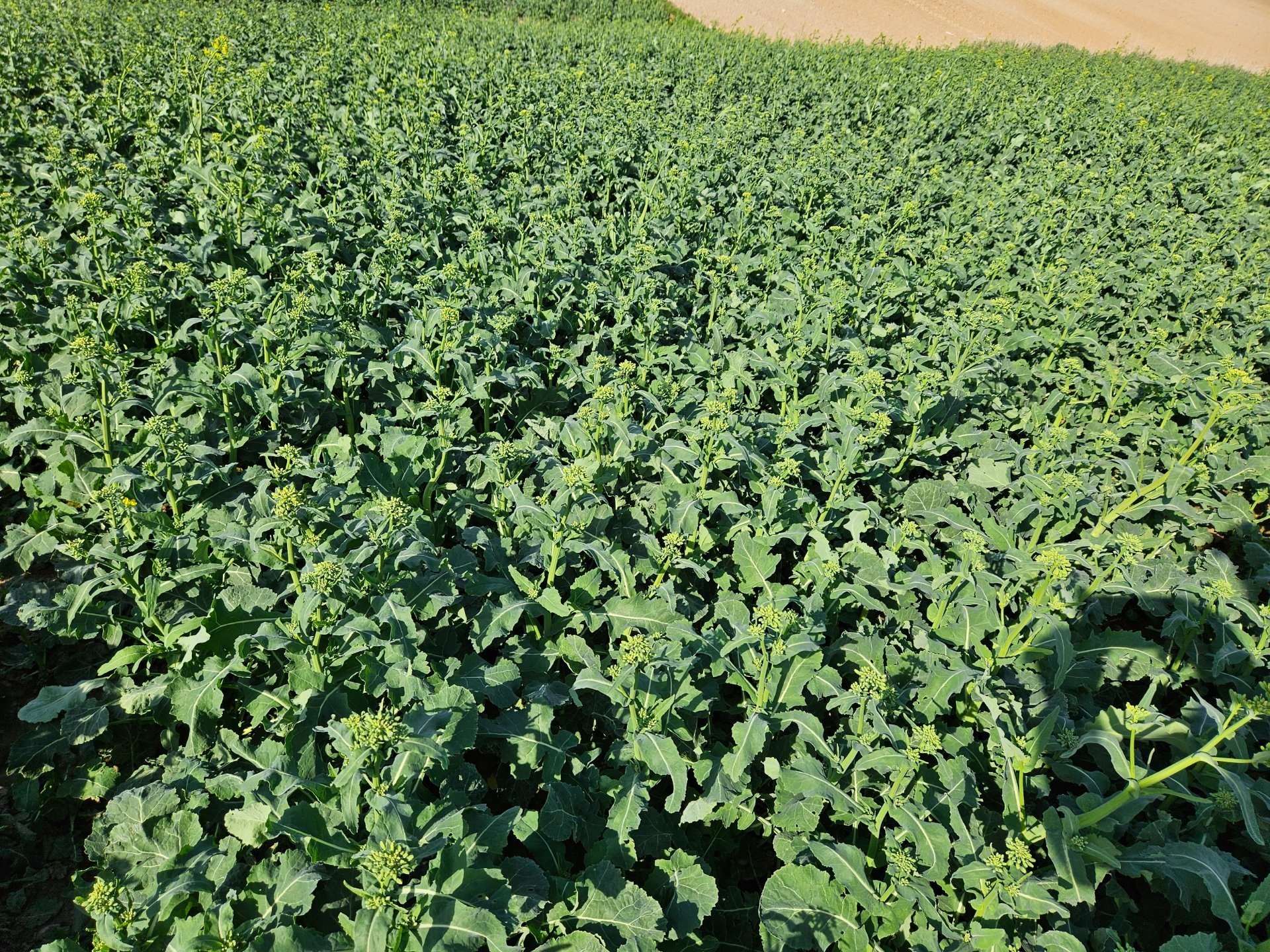

U mnie sucho -pomimo dobrej ziemi 3b i 200kgN od stycznia zaczyna placami kwitnąć (okolice Lublina). A przed świętami zero żółtego
Jak nie popada to chyba nie ma co azoksystrobiny by nie usechł na zielono?
