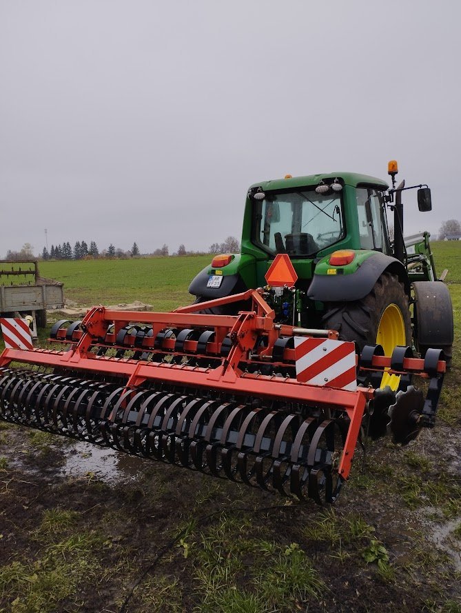

ja mam 3.5m i 115 km i śmiga do 15 km daje redę jechać około 8-10 cm głęboko ja kupiłem używaną 14.5 tyś i jestem zadowolony nie zapycha się tylko szerokość transportowa 3.8m jest i trochę szeroko ale nie ma tragedii z jada pobocza u mnie szerokie i nawet zbytnio nie zwalniam jak się mijam z tirem ale pola ubywa przy tej szerokości
