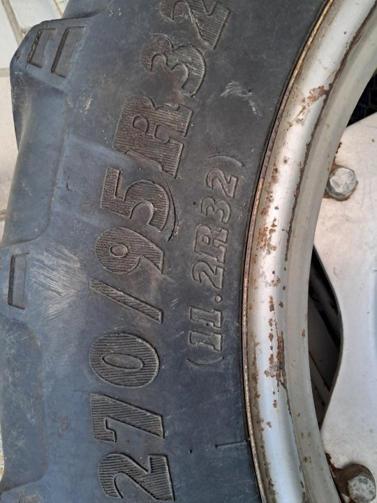

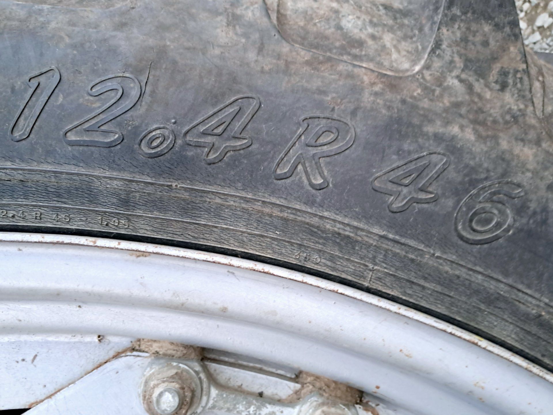

Witam, niedawno kupiłem Case MX100C z drugim kompletem kół do miedzyrzędzi, sprzedający twierdził że kiedyś gdy kupował ten komplet to szukał i dobrał prawidłowo rozmiary żeby przód zgrywał się z tyłem ale ja mam wątpliwości ponieważ przód jest w tym zestawie prawie łysy a tył z 85% jeszcze ma, może ktoś pomorze i sprawdzi czy dobrze dobrane wymiary czy trzeba inną kombinację. Chcę wymienić te łyse z przodu i nie chciałbym kupić opon które nie będą pasowały rozmiarem. Obecnie jest tak jak widać na zdjęciach.

zmierz obwod tych kol co masz założone prawidłowo,podziel wartość dużego kola przez małe np.400÷200=2 i tak samo zrób z tymi wąskimi jak wyjdzie podobnie to jest ok
tylko musisz znać obwód nowej opony bo te zdarte będą miały sporo mniej
Opony przednie 14,9R28 ( 420/70R28) obwód 4,019 (m) x 1,3199 =5,3 m. Opony tylne 18,4R38 (520/70R38) obwód 5,15
Opony wąskie przednie 11,2R32 obwód ( toczenia ) 3,99 x 1,3199 =5,27 m, tylne 12,4R46 obwód ( tocz.) 5,31 m. ( 1,3199 przełożenie przód - tył). W drugim zestawieniu " wyprzedzenie przodu znika" , ponadto wymiary opon mogą się różnić w zależności od producenta.😉

W tej chwili te szersze standardowe które są na ciągniku to 13,6R28 - przód,  16,9R38 - tył. Też muszę coś zmienić na przodzie bo jedna z opon  jest Stomil z 70% bieżnika i raczej była podmieniana chyba po awarii poprzedniej bo ta druga ma z 30% i jest Michelin tak jak 2 na tyle, też Michelin, może tak być że są te 3 opony oryginalne. Dzięki za te wyliczenia.
21 godzin temu, andrzej78 napisał(a):
Zatem 13,6R28; 3,865 x 1,3199=5,10 m oraz 16,9R38 ,; obwód tocz.4,97 m, jest OK
Dzięki kolego, jeśli znajdę używkę w podobnym stanie z 70-60 % to zmienię tą gorszą a jeśli nie to raczej nowe.
