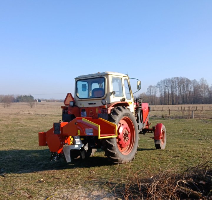

U siebie użytkuję remet R - 120, to 30 - stka spokojnie sobie z nim radzi, parę przyczep gałęzi bezproblemowo już to przerobiło. Mam na 8 noży bo chciałem jak najkrótsze klocki, zawsze można wymontować połowę i będą dłuższe, jak weźmiesz 6 to już nic nie zmienisz. Jedynie co warto wziąć to koło zamachowe, zawsze to lżej dla ciągnika. Nie wiem gdzie chcesz to zrzucać potem, jak na ziemię czy do łyżki to warto odkręcić workownice bo tylko przeszkadza (miękkie świeże gałązki będą się zawieszać). Obsługa prosta, bo jest jeden punkt smarny + oczywiście wałek do przsmarowania co jakiś czas. Takiego jak mój (8 noży, koło zamachowe, wałek od nich) to spokojnie z darmową dostawą za jakieś 7500 dostaniesz, co jest mniejszą ceną niż płaciłem za niego dwa lata temu w sumie. Jak budżet większy to możesz większy wziąć albo z taśmą.
