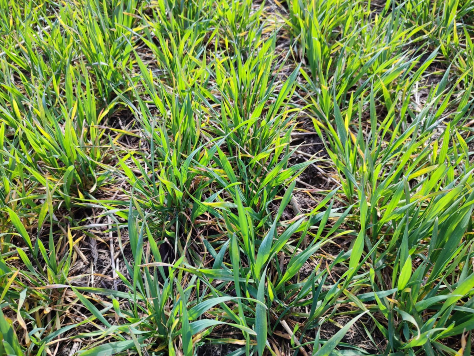

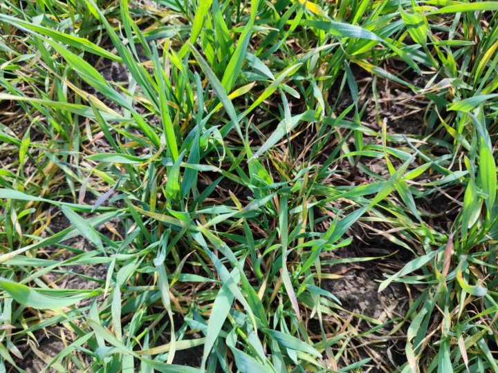

Pszenica ozima jaki oprysk na grzyba ???
Witam , moja pszenica wygląda jak na zdj. Już coś ją atakuje , ale ze względu , że do tej pory było za sucho i jeszcze przymrozki to nic nie robiłem a teraz bym chciał opryskać na grzyba . Czy macie jakieś opryski które możecie polecić ?? I jak wygląda sprawa z herbicydami ? Bo zostało mi trochę , że muszę opryskać na wiosnę od zielska i niestety nwm ile odczekać i potem pryskać na grzyba .
