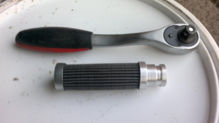

Witam. od 1,5 godziny przegladam internet i nignie nie moga znaleśc, gdzie sa filtry hydrauliki w MF 3065 i pokrewnych. Jeden jest widoczny jak na dłoni, ale gdzie pozosałe 2 ?
Poza tym czy olej Fuschs STOU 10W30 do tych ciągników bedzie dobry? 10W 30 ponieważ w nowym NH w skrzyni jest 10W30 a rózne sprżety się rzypina i stniej mozliwość miesznia
Zależy od wersji. Jak kole masz długi filtr to znaczy że jest jeden, ale jak tam jest krótki filtr to po tej samej stronie mniej więcej na łączeniu skrzyni z silnikiem powinien być jeszcze jeden, tam wtedy jest tylko wymienny wkład.
Wczoraj byłem w klepie z częściami, gdzie sprzedawca mnie przkonywał, że jest 3 filtry. Do trzeciego coś trzeba odkręcić by się dostać.
pierwsdzy wygląda tak :
https://onedrive.live.com/redir?resid=A102DF960B55CA83!355&authkey=!AHIBJhBU9ikHZbk&v=3&ithint=photo%2cjpg
drugi nie jestem pewien ale chyba to ten:
https://onedrive.live.com/redir?resid=A102DF960B55CA83!352&authkey=!AHLDSSIzl69W3Gg&v=3&ithint=photo%2cjpg
ale gdzie ten trzeci ??
