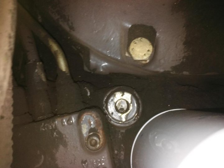

Witam wczoraj gdy wymieniałem filtry w massey'u 3635 znalazłem obok filtra (tego przy lewym kole) coś jakby korek na imbus i zastanawia mnie czy znajduje się za nim ten 3 tajemniczy filtr. Chociaż z drugiej strony po co w takim miejscu filtr
Edytowane przez Piechu
Ten filtr z fotki znajduje sie pod duzym korkiem na imbus w tylnej częsci korpustu tylnego mostu pod zwolnicami. Imbus 26 czy 22 nie pamietam juz. Łatwo go znaleść bo wychodzi z niego gruba rura z olejem na sprzęgło mokre.
Brat ma katalog ktory dziala tylko pod xp a moglbys kolego zrobic zdjecie Wchodzilem pod traktor rano i faktycznie jest ta gruba rura obok to chyba mocowanie do TUZ-u Moze pod nim a wlasciwie nad nim jest ten korek
Kucnij z prawej strony ciągnika między schodkami gdzie jest komp, a kołem. Filtr znajduje się koło korka spustowego na samym dnie. Klucz imbus więc w miarę łatwo to zlokalizować. U siebie w 6150 mam suche sprzęgło i trzy filtry. Ten, o którym jest mowa jest do wymycia ale ceny zaczynają się od 80 zł więc chyba nie warto się babrać. Nowy przynajmniej wiadomo, że w 100% drożny. W załączniku screen z katalogu. Wspomniany filtr to nr 34.

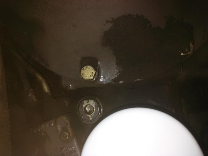

No coz ja chyba nie mam tego 3 filtra. Szukalem pol godz i nic korek spustowy jest z tylu i nic obok nie ma. Kolego karolas przy tej grubej rurze jest mocowanie do TUZ-u Pod-nad sruba jest dziura moze tam jest ale musialbym wyltecic ta srube a przed zimowa orka wole nic nie rozkrecac Sprobuje ponownie zdjecia umiescic. Jedyna sruba na imbus to w pompie przy filtrze.
Zdjęcie słabe ale widać śrubę na imbus i tam jest 3ci filtr. Zresztą na moim foto widać trzy filtry :D
