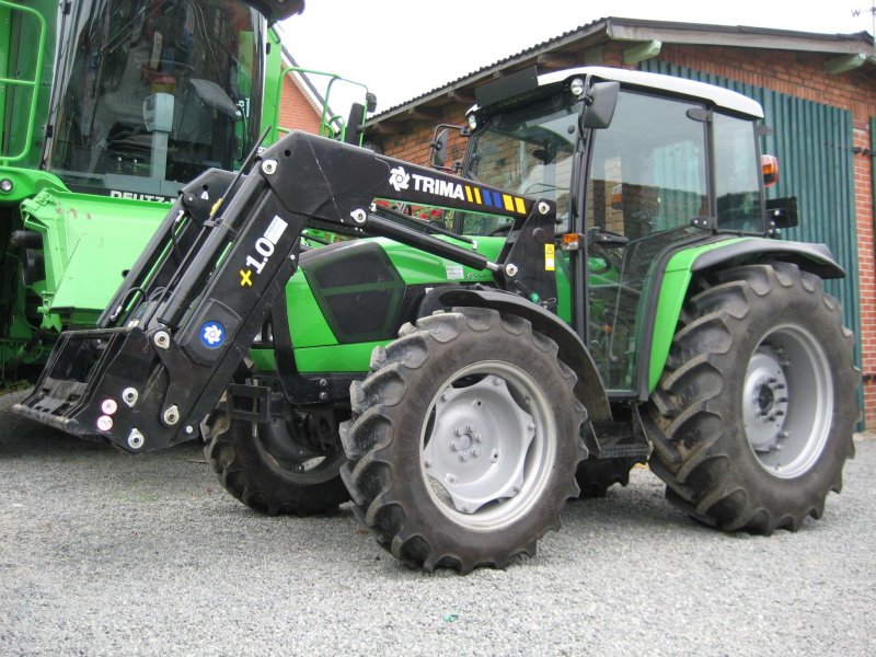

A poza tym z tej fotki wnioskowac można że u naszych zachodnich sąsiadów też jest dostępny
http://www.agrofoto.pl/forum/gallery/image/240205-deutz-fahr-agrolux/
Nawet fajnie wyglądają z kabiną B) tylko ten brak tapicerki to mi się średnio podoba :blink: Ale jako pomocniczy pewnie by śię sprawdził tylko ciekawo "wiele" będzie kosztował?

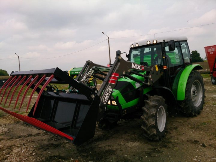

A proszę szanownego kolegi ja się stałem całkiem nie dawno posiadaczem nowego Agroluxa z ładowaczem marki MX i musze przyznać że to jest całkiem przyjemny ciągnik za małe pieniądze bo za jedyne 95tyś zł netto z kabiną plus 43 tyś ładowacz z osprzętem..
Mój ciągnik ma znakomity silnik deutz o poj. 3l turbo intercooler 72km i muszę poweidzieć że jestem zdumiony osiągami tej jednostki bo ciągnie od samego dołu, posiada duży moment obrotowy i ma bardzo ograniczony apetyt na paliwo bo przy ładowaczy można zejść poniżej 3 litrów. Skrzynia ma 12 biegów przyd i 3 tył co jest wystarczające przynajmniej jak dla mnie poza tym ma dwie prędkości wałka 540, 540eco a mój egzemplarz posiada nawet 540, 750. Podnośnik tego ciągnika podnosi 3 tony bez większego problemu ciągnik wyposażony jest rózwnież w 2 pary wyjść hydraulicznych. Mam go nie długo ale wierz mi że użytkuje go bardzo intensywnie i brytalnie bo pracuje na miękkich zalewowych łąkach torfowych więc traktor lekko nie ma a jak na razie sprawdza się idealnie, również w pracach w zagrodzie jest dobry bo ma zwartą konstrukcje i niesmowicie mały promień skrętu który jest lepszy nawet od popularnego byczka. Teraz ja chętnie posłucham coś na temat agrofarma bo w niedalekiej przyszłości planuję nabycie również tego ciągnika :D
