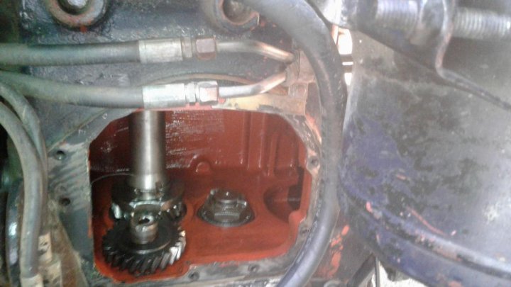

witam mam problem z ciagnikiem lamborghini premium 1060
mianowicie problem polega na tym że ciezko wrzucic bieg roboczy szybkie wolne każdą serię jak przerzucę na jadę do przodu to jest troszkę ciszej tak samo do tyłu na luzie na rozłączonej skrzyni jest najciszej jest to wersja bez połbiegów
pompa hydrauliczna nowa
nie wiem już czego się złapać
kalibracja zrobiona
tarczki sprzęglowe zrobione
brak błędów na komputerze
jest taki objaw e stuka po lewej stronie skrzyni przy silniku na wysokości jak kończy się kosz sprzęgłowy ale w samym koszu nie było nic uszkodzone poszły nowe uszczelniacze nie wiem co jest
już dużo kasy włożone i nie wiadomo o co chodzi
proszę o pomoc
