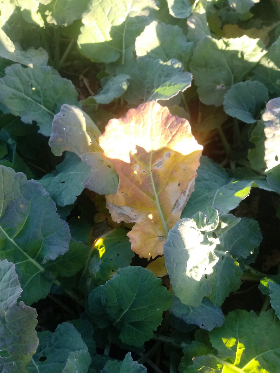

Dnia 29.09.2018 o 16:47, 000do000 napisał:
Panowie co to za choroba?15382320817891823234948.thumb.jpg.cc6407310519ebc377b13c10dba38fa6.jpg
Przed siewem dane było 100 l rsm 32. Czy to może być sucha zgnilizna?
TAK to sucha zgnilizna kapustnych
