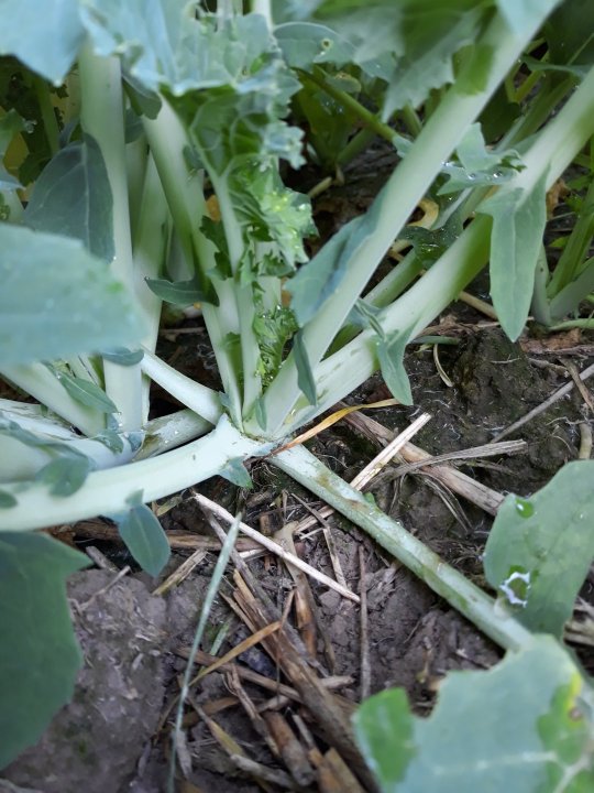

U mnie też stare liście zaczynają być żółte, a reszta ładna, przejmować się tym?
Ogólnie liście patrzą do góry, ale chyba stożek wzrostu ma dość przy ziemi?

22 minuty temu, matek89121 napisał:
jeśli chodzi o żółknące liście to rzepak odrzuca najstarsze liście przez susze
a rzepak na zdj chyba nie trafiłeś z czasem skracania
Raczej suszy nie ma, a skracany był w fazie 4 liści, rzepak na tym samym polu w trakcie innego przejazdu opryskiwaczem ładnie siedzi przy ziemi, może kwestia ciśnienia i ten dostał ciut mniej.
Już mniejsza o to, stożek niżej już by nie był. Obsada też jest odpowiednia.
