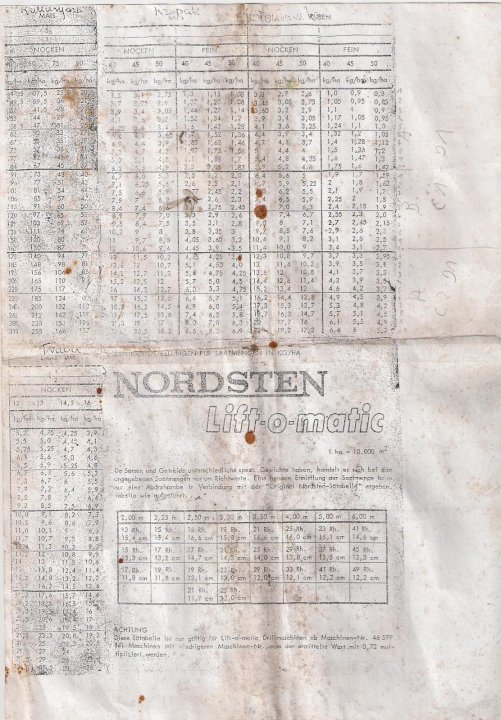

Jeżeli ktoś w dalszym ciągu ma problem z tabelami to tutaj sa tabele do amazone d7 jakiegos accorda, demeter classica no i oczywiscie lifto-matica :) pozdrawiam
ps
nie sprawdzalem w polu

I w tej pierwszej tabeli pisze,że w teście w 3.00 m wykonuje się 48 obrotów , a później mnoży razy 20 i wychodzi ile kg/ha .
Mam instrukcje ,ale po niemiecku . W sumie to to już sobie poradziłem i zrobiłem próbę z tym łubinem i ok jest :D

Witam troche czytałem ten teamat: w sumie z tej pruby na 57 obrotach(przy 2.5m) wychodzi mi mniej więcej tyle co wysiałem
ale nurtuje mnie ta druga strona tabeli tz. ta z tym kółkiem którym można sobie kręcic na którym są wypisane normy wysiewu oraz ustawienia skrzyni siewnika z tego pewnie można sobie ustawić siewnik ale nie mam pojecia ja ustawić to kółko
chodzi mi o tą cześc Imageshack - 20090530284.jpg - Uploaded by triken
Witam troche czytałem ten temat: w sumie z tej próby na 57 obrotach(przy 2.5m) wychodzi mi mniej więcej tyle co wysiałem
ale nurtuje mnie ta druga strona tabeli tzn. ta z tym kółkiem którym można sobie kręcic na którym są wypisane normy wysiewu oraz ustawienia skrzyni siewnika z tego pewnie można sobie ustawić siewnik ale nie mam pojecia ja ustawić to kółko
A więc tak:) też posiadam nordstena lift-o-matik i jak kolega pisał wcześniej jest tam 1.2.3.....19.20. zgadza się bo jest to nowsza skrzynia są też inne. Ja osobiście robie próbę kręconą ponieważ z tabelą nigdy się nie zgadza bo różni się MTZ ja próbę wykonuje tak: zmierzyłem obwód koła i kręce kołem tyle razy aby wyszło 100m potem razy 3m i wychodzi 300m2. u mnie kręce 52,6 raza kołem i to co wyleci podczas próby (ziarno) waże na wadze i to co wyjdzie mnoże przez stały współczynnik 33,33 i wychodzi dawka wysiewu na 1ha. to co wyleci przy kręceniu np. 5,4kg mnożymy przez 33.33
5,4 x 33.33 = 179.98 kg czyli 180 kg/ha a co do tego kółka to ono jest po to że jak przy próbie kręconej wyjdzie nam np. przy ustawieniu skrzyni HOJ 19 180kg/ha to wtedy te kółko ustawiamy tak aby HOJ 19 =180kg a jak jak chcemy wysiac np 150kg to wtedy właśnie odczytujemy z tego kółka jak mamy ustawić skrzynie wtedy np żeby wysiać 150kg/ha to będzie np HOJ 15 aby korzystać z tego kółka trzeba wykonać próbe kręcona inaczej sie nie da kiedys w top agrar był artykuł na temat próby kręconej i właśnie stamtąd sie nauczylem ją robić :) myślę że choć trochę pomogłem i dosyć jasno przedstawiłem sprawę jak chcecie to w amazonie z tym kółkiem jest tak samo na stronie amazone są instrukcje jak korzystac z tego kółka. pozdrawiam
