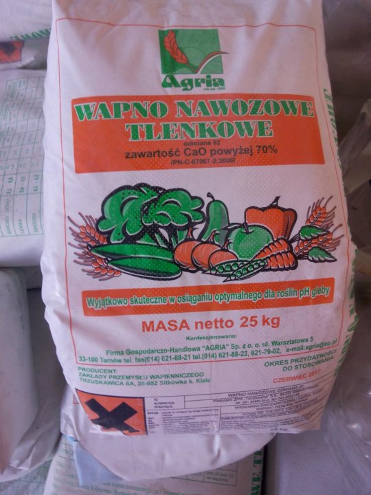

A tak apropo to mógllibyście doradzić które wapno zadziała szybciej i ogólnie (najlepiej)?
http://www.agrofoto.pl/forum/uploads/monthly_02_2017/post-55090-0-00816400-1486820986_thumb.jpg u mnie chyba po 220zł/tona (sypkie, drobno zmielone)
oraz
https://www.olx.pl/oferta/wapno-granulowane-atrigran-50-cao-dostawa-gratis-CID757-IDk7chk.html#ab4cd7c4c4
I problem jest w tym , że  jutro bym już znał ph i muszę wybrać wapno , a im wcześniej się rozsypie tym lepiej a u mnie jest nie wiadomo z pogodą, zapowiadają już słońce to może by się udało wjechać bronami lub czyms w najblizszym czasie
Czy lepiej rozsypać te granulowane i niech sobie samo wsiąknie w ziemie (podobno nie trzeba mieszać ) ale bronami już lekkimi wjedzie wiec można tez lekko zmieszac , czy poczekać do marca zeby wjechać i zmieszać te tlenkowe sypkie kultywatorem (pewnie pod koniec tygodnia juz będzie sie dało wjechać) , bo podobno te sypkie nie można zostawić bo zepsuje całkowicie ziemie
