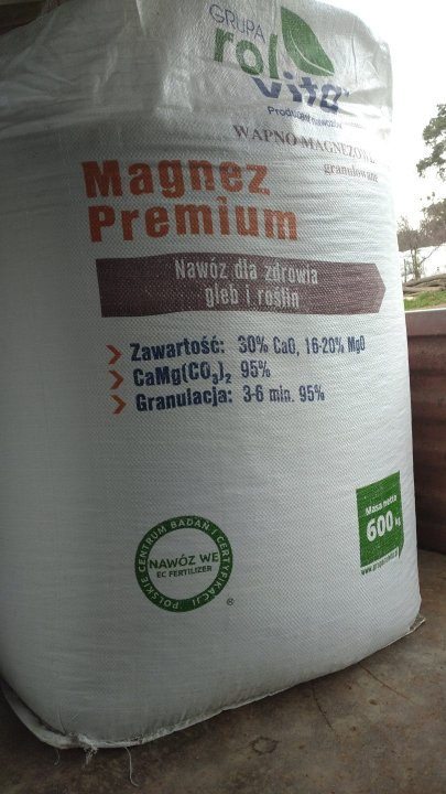

Stosował ktoś wapna tej firmy, jakie macie opinie?
pewnie tak jak każde inne, jeśli magnezu mało w glebie to spoko a jeśli chodzi o odkwaszanie to za szybko nie zadziała bo to taki rodzaj wapnia. Jedynym wyjądkiem jest radkowit premium

superfarmer02 napisał:
Zrobię kontrolę bez wapna, w tym roku zboża u mnie na jak najmniejszych nakładach i koszty ograniczam
skoro tniesz koszty to tym bardziej daruj sobie taki cymes, 600kg/ha tego wynalazku to ~300zł, a 100kg/ha siarczanu magnezu to ~150zł i efekt gwarantowany. niezapominaj o tym że w siarczanie masz jeszcze siarke która pomaga wykorzystać azot
