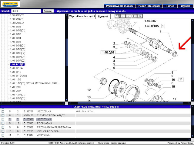

Trochę poszperałem i znalazłem jaki powinien tam być uszczelniacz/simering
Nazwa: CORTECO
Rozmiar: 30x42x14
Nr katalogowy:
- oryginał NH 5135386
- zamiennik 12001878
bez tytułu.JPG screen z katalogu. (nr 7, czerwona strzałka)
Chyba o dobry uszczelniacz mi chodzi??

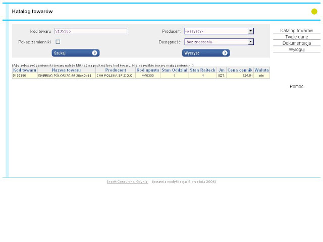

W raitechu jak patrzałem na magazynie, to mają po 125,00 zł. A w jakimś sklepie internetowym po 40,00 zł - zamienniki.

Mam w opisie części wymiar 35x42x14. A sam uszczelniacz to koszt właśnie okolice 130zł brutto - orginał

Kolego na pewno nie pomyliłeś się z tym rozmiarem??
Ja ten rozmiar znalazłem w tym katalogu co jest na stronie raitecha.
Zresztą tu masz screen.

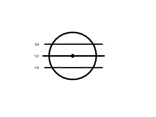

@sebe1033 Tu masz rysunek.
Te czerwone punkty, to miejsce w którym powinien znajdować się korek
