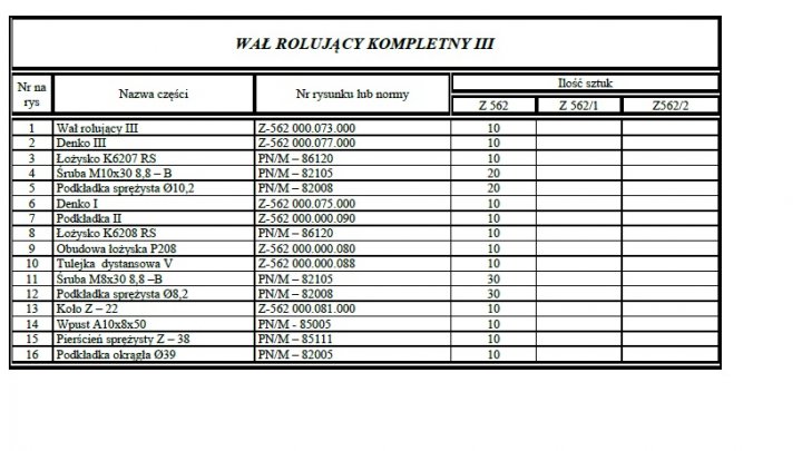

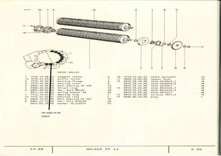

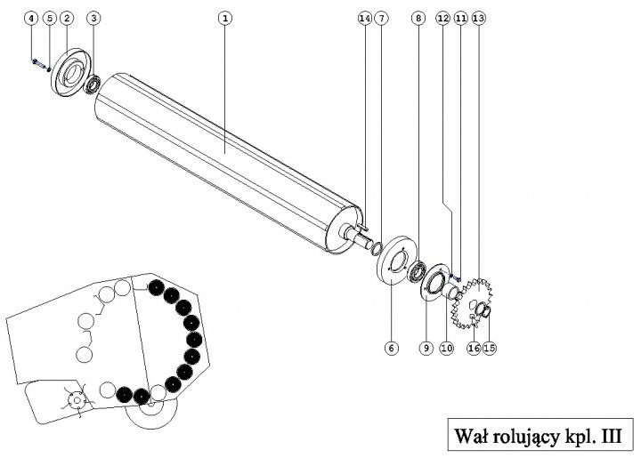

Ukrecila mi sie rowniez zebatka na wale RP12. Moze kos dobieral od metal fach i mi powie czy ten walek bedzie mnie pasowal bo jak patrze w katalogu metal-fach walki sa chyba z 4 rodzajow. Zalaczylem rysunki. Sa jeszcze walki o kodach: Z-562 000.071.000; Z-562 000.072.000; Z-562 000.073.000; Z-562 000.199.000; Z-562 000.227.000post-26651-0-58991400-1339434425_thumb.jpgpost-26651-0-47610700-1339434439_thumb.jpgpost-26651-0-77148300-1339434451_thumb.jpg
Czy ten Z-562 000.073.000 bedzie mi pasowal?
Znajomy wymieniał wałek w rp12 ten ostatni w klapie i mówił że pasuje od MF bez żadnych przeróbek,tylko trzeba kupić wałek i tryb,chyba to taki sam co Ci się popsuł .Najlepiej jak wyjmiesz wałek z prasy i dokładnie zmierzysz i porównasz z częsciami z MF przed kupnem.
