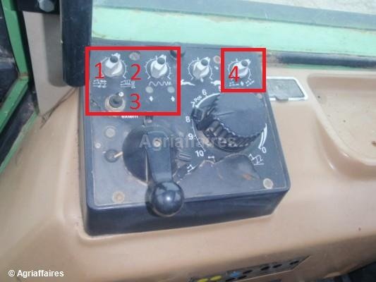

Funkcje poszczególnych przycisków EHR
Posiadam traktor Fendt Farmer 311 LSA Turbomatik, rok produkcji 1985 i nie wiem do czego służą te dwa małe górne pokrętła, od lewej strony (zdjęcie poniżej). Jeśli ktoś wie prosiłbym o odpowiedź.
Edytowane przez Driver220
Troche wyblakło... ;) Pierwszy od lewej to tryb podnośnika, czy ma kopiować czy być sztywny itp., drugi to mi wygląda na wysokość podnoszenia. Ogólnie wszystkie oznaczenia znam z nowszego Fendta tylko bym musiał wiedzieć który jest przy którym pokrętle. Przy 1 i 3 dobrze widać, ale reszta to ciężkawo ;)

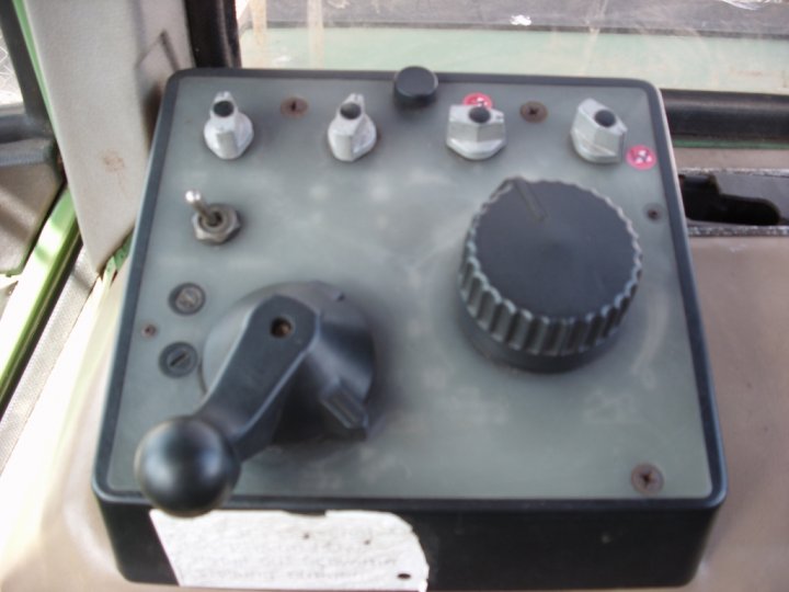

Witam
Dołączę się do tego tematu dlatego ze nie będę zakładał osobnego
Nie wiem do czego służą te 4 rzeczy
Zdjęcie w załączniku ( Jest to zdjęcie przykładowe)
Edytowane przez Turok
Jest to typ podnosnika EHR 3.
A-regulacja mieszania i sily uciagu
B-czulosc regulacji
B1- lampki kontrolne podnoszenia i opuszczania
C-dlawik,szybkosc opuszczania
D-regulacja wysokosci podnoszenia
E-szybkie unoszenie
F- regulacja glebokosci
F1-pierscien z oznaczeniem nastawienia
G-przelacznik obslugi (wewnatrz lub zewnatrz)
H-bezpieczniki
Edytowane przez kosti68
B-czulosc regulacji
E-szybkie unoszenie
H-bezpieczniki
Dzięki wielkie za odpowiedzi. Mam jeszcze jedno pytanie. Jak te dwa pokrętła (punkt A i B ) przekładają się (jak wpływają) na prace w polu?
