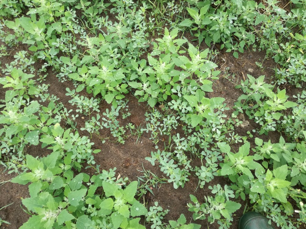

miesiąc po siewie, dopiero od niedzieli jakiś konkretny deszcz, lucerna i komosa głównie powschodziła, kosić teraz i zostawić to na polu? bo nie ma co zbierać a komosa wodę ciągnie
Kosić by trzeba było, natomiast jeśli pojawią się inne chwasty to może warto oprysk selektywny jak Corum dać? Obsada jest dość słaba, ale może jeszcze jak popada to część nasion jeszcze skiełkuje (o ile nie skiełkowała już do tej pory). Ewentualnie można podsiać lucernę lucerną w pierwszym roku, później nie ma to już zbytnio większego sensu. Wzmocnić jeszcze może pan roślinę odżywką dolistną z potasem i mikroelementami takimi jak bor czy molibden plus siarczan magnezu - mniejszy deszcze wystarczy by taki zabieg zrobić, tylko lucerna musi mieć te dobre 10cm aby możliwie jak największa powierzchnia liści dostała tą odżywkę.
