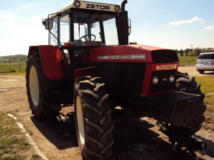

Witam.Od nie dawana mam Zetora 16245 z 92 r.Co możecie mi o nim powiedzieć jak sprawuje w polu jak tam z jego niezawodnością?O jego wadach i oczywiście zaletach.Jak jest u niego z automatyczna blokada przedniego mostu(o ile takowa ma)No mam problem z wałkiem WOM nie chce się uruchomić a mianowicie załacza się i powolutku kreci ale po czasie staje...Był bym bardzo wdzięczny za informacje.

a poł biegi działaja?:P pracuje na takim to moge cos nie cos ci o nim powiedziec;p

ja tez mam z 92r i drazni mnie brak przesównego zaczepu transpostowego;/
podnośnik mnie szkoli ma tylko pozycje góra dół;/
ogólnie troche leciwy podnosnik
Zalety:
prosty tani w naprawie
jeszcze mnie w polu nie zostawił zawsze jakos do placu sie zjechało
spalanie jak dla mnie nie jest tragiczne
zaczep dolny hitch to jest super sprawa:) przy samodzielnym zapinaniu;p
w miarw dobra widocznośc do tyłu i przodu
co do blokady to jesli masz 2 przewody hydrauliczne podłączone do przedniego mostu po lewej stronie siedząć w kabinie to ja masz a włacza sie ją tak: pod pedałem blokady jest stycznik co automatycznie włąca tez blokade na przód ale ja przez różne bagna jezdziłem i jeszcze blokady nie używałem moim zdaniem trzeba być nie lada artystą zeby go posadzic;p

Pół biegi dzialaja bo po kupnie rozpolawialismy ciagnik i wymienialismy chodza idealnie.tyl walka tez robilismy i tam bylo wszystko jak nalezy.wiec nie wiem gdzie jest problem.a o blokade pytam bo poprostu chce wiedziec czy dziala i jak dziala i tak jak mowisz sa przewodzy po lewej stronie.a z perdkoscia nie jest tak zle bo na pusto po drodze wachala sie na pelnym gazie 33 35 a skrznia jest trojka mysle ze to zasluga bardzo duzych kol:)tylko skacze jak cholera:P a ciagasz nim jakis płóg ?jak on spisuje sie w orce?
