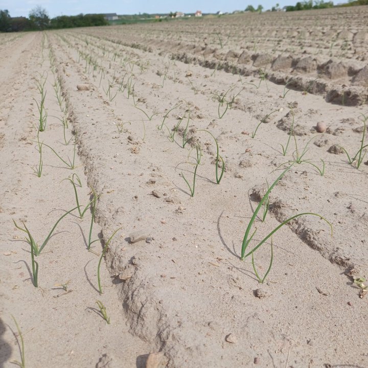

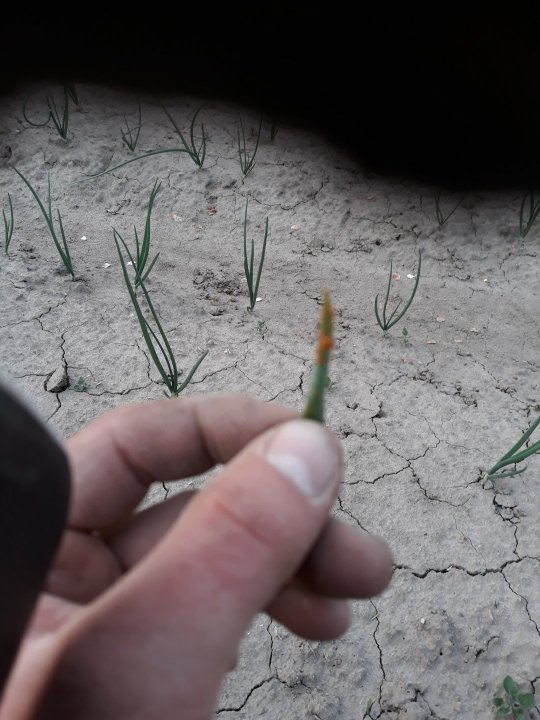

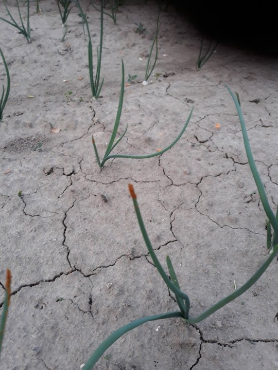

Witam. Niepokoi mnie stan siewek  na plantacji występuje około 20 procent takich roślin. Czym mogą być te uszkodzenia spowodowane?
Chyba pierwszy raz cebulę siejesz.... Bo 2 zeszłym roku była droga 😁
Niee nie pierwszy raz ale w ubiegłych latach tego nie zauważyłem, wydawało mi się tylko że reglonem wtedy przypalilem. A w tym nie stosowalem. Czyli to normalne tak?

To jest tak zwana faza flagi. Za chwilę zacznie pojawiać się pierwszy liść właściwy. Jeżeli pojawiają się jakieś żółte przebarwienia to wynik zbyt dużych dawek środków przedwschodowych i suszy.

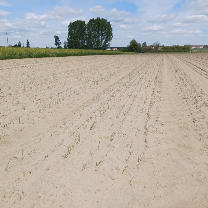

koledzy może doradzicie, ze względu na bardzo nie równe wschody cebuli( jedna jest w fazie flagi, kolejna kolanko, a jeszcze co po niektóre wychodzą z ziemi) niewiem jaki obrać system ochrony herbicydowej. po siewie poszedł stomp aqua 1 l/ha przedwschodowo glifosat, wczoraj po opadach na wilgotną glebę pojechałem 0,3l/ha stomp aqua  głownie występuje u mnie komosa, w małym stopniu rdest oras chwastnica ale z tym sobie poradzę. proszę o radę
Mam podobną sytuację że wschodami. U mnie pełno psianki czarnej. Ale ze względu na brak deszczowni będę czekał do momentu 1-2 liści właściwych. W przypadku braku opadów wszystkie środki doglebowe będą pobierane przez korzenie cebuli i zdechnie.
