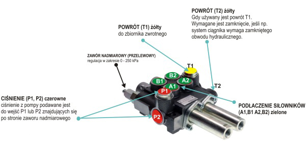

1. Jak macie przeprowadzone przewody pod ramą? U mnie są takie okrągłe 3 tulejki tak na oko fi 40 które są nieciekawie przyspawane tak że średnio pasują mi węże w dodatku mają dosyć ostre brzegi. Zastanawiałem się czy tego nie odciąć i przymocowac uchyty do rur hydraulicznych 1/2 cala ale tak żeby przewody mimo wszystko mogły się delikatnie przesuwać.
2. Mam rozdzielacz 2 sekcyjny pod joya z galtechu i nie bardzo mogę rozgryźć gdzie jest zasilanie a gdzie powrót a żadnej instrukcji co jest co nie dostałem. Z jedenej strony jest zawór przelewowy więc może jest jakaś różnica w podłączeniu. Wydaje mi się że powinno być jak na zdjęciu na dole ...ale gdyby ktoś mógł ptwierdzić.

Jeżeli chodzi o podłączenie to schemat jest prawidłowy. Zasilanie od strony zaworu bezpieczeństwa/ciśnieniowego.
Na tym zaworze powinno być wybite na jakie ciśnienie jest rozdzielacz ustawiony, domyślnie jest ustawiany chyba na 160atm- i takie ciśnienie wystarczy w MF

A podpowie ktoś jakie są gwinty w korkach . W agromie powiedzieli mi że jest to 9/16 UNF a nie zwykłe 9/16 ? Ktoś potwierdzi ? Patrzyłem w katalogu ale poza numerami katalogowymi nic nie ma . Pozdrawiam Wojtek
UNF jest to gwint gdzie masz przygotowany stożek pod oring. Ja w swoim mam wkręcone nyple a jako uszczelnienie są zamontowane chyba podkładki miedziane. Najlepiej zabierz rozdzielacz i węże ze sobą i dopasuj konkretne złączki.
